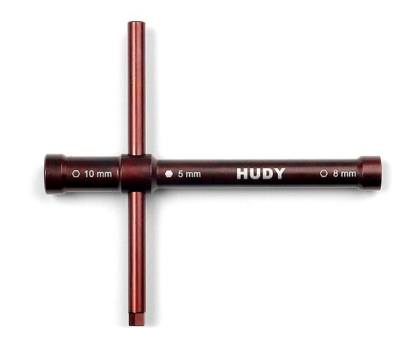

la prima foto è la chiave indispensabile che avvita e svita il dado ed entra in tutte le frizioni ......

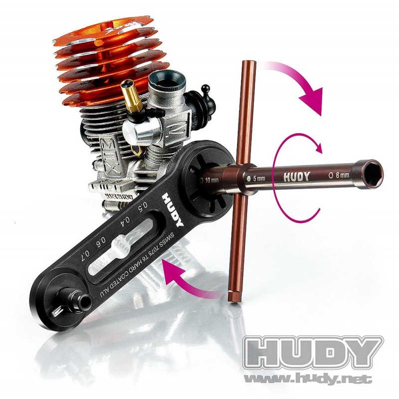

la terza è una chiave che regge il volano ( dopo aver tolto i ceppi ) per poter svitare e avvitare il dado , senza metterlo in morsa o stringerlo col pappagallo , evitando tacche nella circonferenza del volano ......
n.b. quella hudy è più di una chiave reggi volano ....
la quarta foto , è l estrattore del volano !!!!
mica vorrai toglierlo col martello o a far leva a contrasto con cacciavite da scasso tra volano e carter ???????????
indispensabilissimo naturalmente !!!!!!
utensili  necessari x micromotori e frizione-chiave-hudy-candela-volano-1-.jpg   utensili  necessari x micromotori e frizione-molle-frizione.jpg   utensili  necessari x micromotori e frizione-hudy-attrezzo-regolazione-gioco-volano-svita-pignoni-art-182010-1-.jpg
