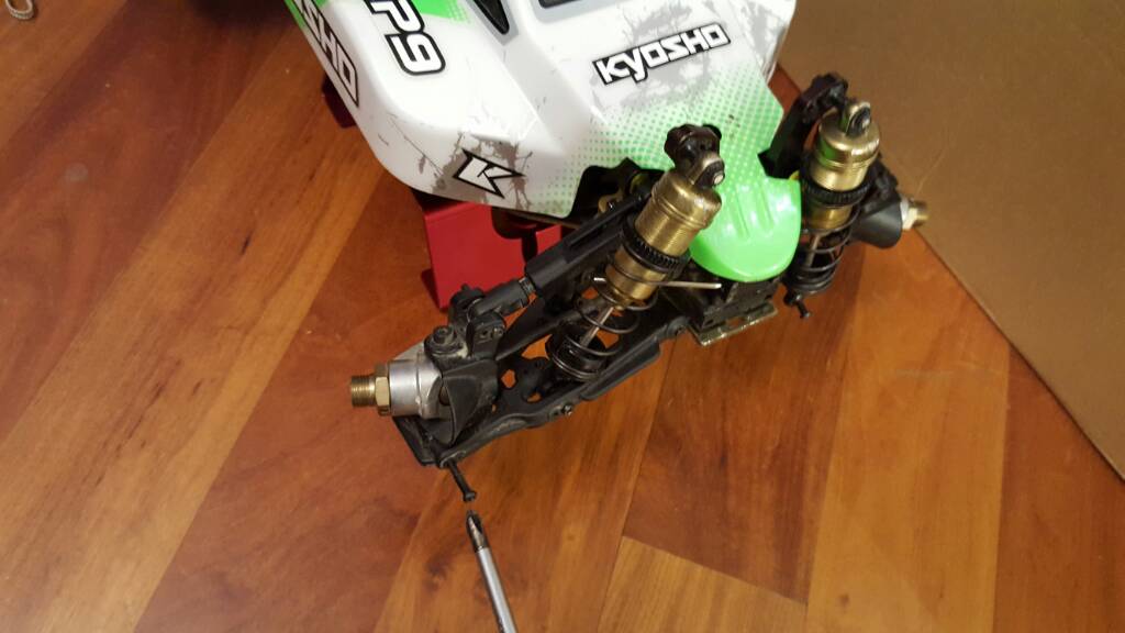

Ragazzi come da foto mi serve la vite che indico con il cacciavite e il supporto del serbatoio con la sua boccola....
Non riesco a trovarle qualcuno può aiutarmi?
Grazie mParti di ricambio mp9 inferno tki3  - HELP non le trovo-1469314240439.jpgParti di ricambio mp9 inferno tki3  - HELP non le trovo-1469314247575.jpgille

Io l'ho preso qua :
http://www.modellismofioroni.it/ital...KY%2DTKI4%2D30
per il tki4, set viti completo e sono a posto. credo che siano le stesse per il tki3......
Infatti qua
http://www.effeerreracing.it/dettagl...418&pr_id=7740
con lo stesso codice prodotto lo danno per il Tki3. Credo quindi che va bene sia per il 3 che per il 4.
Qua set supporto
http://www.modellismofioroni.it/ital...art=KY%2DIF481
Boccole qua
http://www.stilidiversi.com/prodotto...per-serbatoio/

Attenzione che la tki 3-4 ha il perno e non la vite quindi nel kit di viti potresti non trovarla

Cazzarola ho buttato via 30 € nel set di perni della tki4.
Sapete dove posso trovare quella maledetta vite per i bracci anteriori della tki3?
Secondo voi in ferramenta hanno qualcosa di idoneo allo scopo?

Altrimenti se allargo il foro con una punta da 3 mm e provo a farci passare il perno della tki4? Ho paura di fare un danno "irreparabile".
Il fatto è che il perno della tki4 non ci passa

ma quella vite dovrebbe già essere da 3 quindi il perno s'infila e poi lo tieni in sede avvitando una piccola vite con rondellina ( se hai preso il kit dovresti già averla ) nel piccolo forellino di fianco a dove infili il perno.passa tranquillo una punta da 3 o meglio ancora da 3,2,i giochi in quella zona male non fanno.

Il set viti è una gran cosa. Il set perni è un'altra cosa...cmq vi assicuro che non ci passava...ho allargato leggermente il buco con una punta da 3 mm

e molto semplice trovare pezzi di qualsiasi car,basta cercare manuale e prendere codici poi google o e bay fa il resto.ciao
Supporto Serbatoio Trasponder Servi per Kyosho MP9 TKI3 - IF481 | eBay
IF-425-35 perni dei braccetti#3x35mm (2) | eBay
