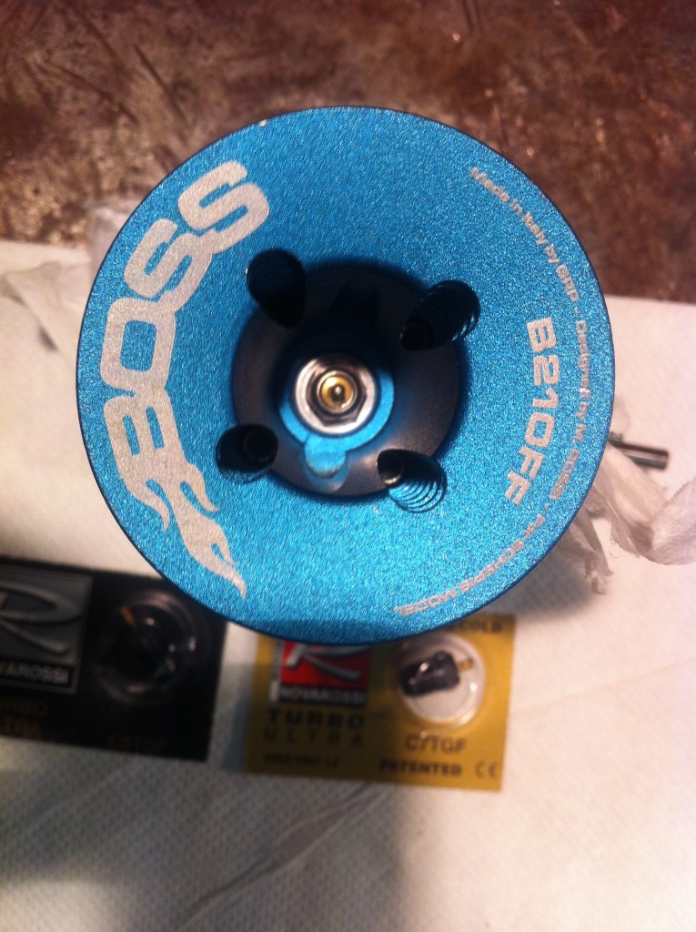

Anni fa avevo comprato il motore(come da titolo) BOSS B21OFF, corredato di tutto (collettore, marmitta e carburatore) e nella confezione c'era anche il cd;
purtroppo però il mio pc ha un problema al lettore cd e volevo chiedere a voi se qualcuno avesse la scheda tecnica del motore per sapere la miscela da usare (consigliata) e il tipo di candela.
Infatti avevo delle candele che però non so se erano della MRX4 o della MBX6.
Grazie dell'attenzione.
Informazioni motore Boss B21OFF-foto-1.jpg   Informazioni motore Boss B21OFF-foto-2.jpg

bel motore, ce l ho anche io , ma il cd non ce lo .....
andrebbe con la mix al 25% , ma funziona anche con la 16% ..
le candele ci vogliono le turbo, io uso le GRP grado 6 d estate , 5 quando fa freddo.
al mio ho messo due cuscinetti ceramici, è una bomba !!!
trattalo bene è un bel motore !!!
