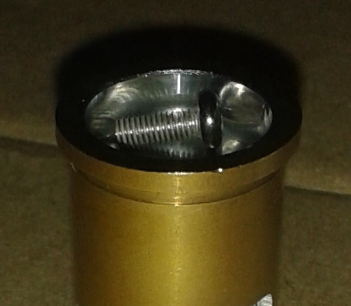

Un momento! Hai ragione! Non siamo a quella distanza dal PMS ma dal contorno alto della canna. Ho fatto un errore io dovrei rimisurare ma nel frattempo allego qualche foto per meglio rendere l'idea. Ditemi se può andar bene una roba del genere...

oppure in caso contrario cosa fare? Ho provato a mandare il pistone su ma il massimo è quello, scaldato il tutto in forno a 150gradi ma non sale molto oltre. Non sono andato sopra i 150 perchè poi per rimontare il motore devo farlo scendere e non volevo rimanesse bloccato.
E' normale quella distanza dalla parte alta della canna? Sapete dirmi da motore nuovo a che distanza si fermano i vostri? Il motore è da 1/8 off road di cilindrata 3.5cc. Chiedo ad i mod di spostare in 1/8 off! E le distanze sono quelle, in foto c'è la canna con pistone serrato dentro e vite M3 dentro al tutto per rendere l'idea delle dimensioni. Totale dalla cima della canna sono 6.3mm circa, scusate, non da PMS, dovrei rimisurare per sapere da PMS anche se i riferimenti credo bastano per capire la situazione.

Dato che mi sembra accidentalmente serrato non vorrei rompere i meccanismi d'avviamento. Nella migliore ipotesi. Non so ma lo vedo talmente serrato che avrei paura di far saltare biella o spinotto albero o altro, magari rigare pistone e canna o spaccarli proprio. Almeno a capire come stanno le cose mi regolo, se è normale la cosa o consigli sul da farsi per iniziare il rodaggio. Non sono nemmeno troppo ferrato sulla situazione da poter valutare. In genere che serraggio si ha e a quali distanza si fermano a voi i pistoni in canna da nuovi?

Si c'è chi , come me , li apre ma ha anche la certezza che il costruttore faccia le cose a dovere ...OS .... per cui non mi preoccupo di dove inconi , è una fattore di mm che se preso con le dovute precauzioni , scaldata con phon da carrozzieri , passa tutto in 2 litri ........
Goditelo e meno paranoie
