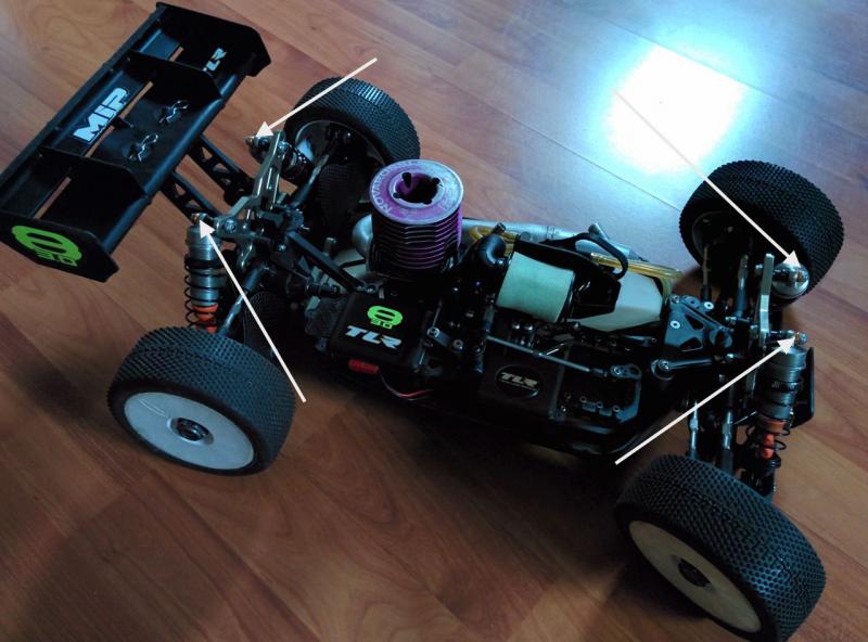

Ci siamo, e' arrivata oggi la losi 3.0
Completa di un nova p5, che spero abbia davvero 5 lt...
Cosi a prima vista sembra davvero ottima, vediamo anche se saro' in grado di farla andare forte

macchina sembra messa bene , togli gli spessori dalla tappo ammortizzatore perche' levando il gioco che devono avere rischi di spezzare la vite di supporto al castello

Non capisco di quali spessori parli, un po di "gioco" i tappi lo hanno.

Quelli arancioni/dorati .....il gioco deve essere di 3mm

Ricevuto grazie
Domani vado a recuperare l'elettronica e finalmente la metto giu!
Grazie a tutti per le dritte
