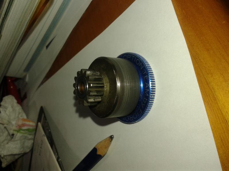

Buon anno ragazzi! Volevo informarmi in merito alla questione campane. Vorrei prenderne una con un numero diverso di denti rispetto a quella che ho ora(13), vorrei sapere cosa cambia tra una normale ed una ventilata, in teoria la ventilata fa lavorare ad una temperatura più bassa la frizione, ma serve a qualcosa? C'è qualche differenza?
Poi volevo sapere qualche info sul discorso diametro interno, la mia ha circa 26 (26,05)mm. Come frizione ho una vario fioroni 3 ceppi 2 eregal+ 1 carbonio. Il diametro esterno dei ceppi chiusi è circa 24 (24,11) quindi di sicuro non devo scendere sotto questo valore. La domanda è, come faccio a stabilire che misura di diametro interno è compatibile?
In più bisogna stare attenti anche alla lunghezza? La mia misura 11,85 mm presi all'interno e credo già sia al limite, quanto dovrei prenderla lunga?
Grazie a chi vorrà rispondere

quindi mi stai consigliando di prendere una fioroni?
io vorrei sapere se esiste un margine minimo grazie al quale si può capire se una campana è compatibile o no. Per esempio ora monto una campana da 26 mentre la fioroni ho letto essere 26,3. Fino ad ora la frizione ha sempre funzionato bene credo ( il fatto è che essendo il primo modello/motore/frizione non ho termini di paragone ) quindi non capisco quale deve essere il calore minimo. stessa cosa per la lunghezza! Ovviamente non deve essere troppo lunga che tocchi il volano ma neanche troppo corta che i ceppi rimangano scoperti, il questo caso comunque verificarlo è facile e non ho problemi.
Alla fine in teoria allora la mia dovrebbe lavorare male perchè ho la campana troppo stretta? Questo cosa comporta?

non usare le ventilate in off ....pena rotture cuscinetti.
La campana ha un margine cHe va da 0.3 a max 0.5 più c'è margine più attacca alta.usa campane della stessa marca frizione. ....sono studiate per quello.se non le fa usa campane originali del tuo modello

Ma se il tuo riferimento di 0,3-0,5 è rispetto alla campana della stessa marca non mi serve sapere la misura dei ceppi no? Infatti io volevo sapere se c'è una distanza minima tra ceppi e campana

te lo scrivo in modo piu chiaro....
a prescindere da che marca usi ,la distanza tra la campana e i ceppi non deve essere superiore a 0,5
ok?

Scusa.. ma la campana Fioroni credo sia 26, 3... i ceppi della sua frizione 24,1 circa. Quindi la distanza è 2,2 mm diviso 2 quindi 1,1 mm circa. Quindi la stessa campana Fioroni ha 1,1 mm cioè quasi tra le 2 e le 3 volte più di quanto dici. Tutto ciò ovviamente se la misura della campana è quella (Letta sul forum)

la campana e nuova?
comunque il concetto e questo.
se ce piu distanza tra le 2 parti la frizione attacca piu in alto se no attacca subito.
unica cosa e che se ce troppa distanza le molle lavorano di piu!!
se e concepita cosi la frizione fioroni vuol dire che va bene cosi.
io mi sono mantenuto sempre con 0,5
