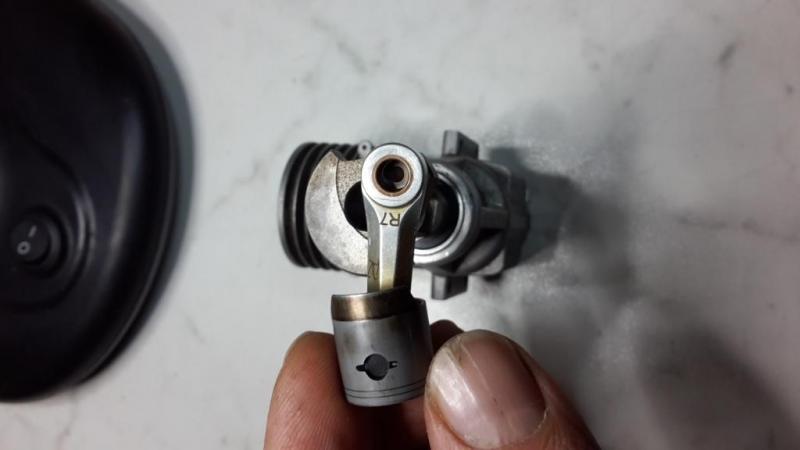

Allora...... Con calma (poi finita!) ho controllato quanto più ho potuto questa cosa del bottone.
Effettivamente è più grande su tutti i motori e i pezzi RB in mio possesso, anche se rimane il dubbio sui miei X.
Il fatto che su alcuni alberi la biella R7 entri sembra dovuto al consumo dello stesso, resta il fatto che su alcuni alberi da 14 (litri fra i 10 e i 20) nel 50% di essi calza pefettamente e in altri non va.
Alberi da 13 (vecchie serie) bottone 5,02
Alberi da 14 (più recenti) unico albero quasi nuovo che ho 5,02, il resto come ho spiegato sopra.
Restano da contollare i 14,5 RB, che non ho.
P.S. Non si finisce mai di imparare
Qualche foto venuta meglio
RB WS7 II - chi mi aiuta?-f11.jpg   RB WS7 II - chi mi aiuta?-f12.jpg   RB WS7 II - chi mi aiuta?-h9.jpg
RB WS7 II - chi mi aiuta?-j9.jpg   RB WS7 II - chi mi aiuta?-s5.jpg   RB WS7 II - chi mi aiuta?-x10.jpg
