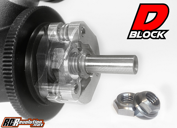

cosa ha di particolare?

visto che tom fà sempre l'enigmista
è una frizione che ha 2 dadi di serragggio,al posto di avere il classico dado con l'incavo per le molle ha il primo dado che chiude il volano dove poggi le molle ed il secondo che chiude a pacco il tutto,così quando devi sfilare molle e ceppi non ti pianti cacciaviti nelle dita
ps.sistemino abbastanza ingenioso per sfilare ceppi e molle senza allentare il dado del volano,unica rottura?devi stringere 2 dadi

Thanks angelo ��
volevo far arrabbiare l amico tuo ahahahahah
hai dimenticato di dire che fa 3 tipi di volano di vario peso per cambiare erogazione motore in base alle esigenze .volano in acciaio e in ergal.e fatto per i volano mugen e si adatra ai volano simili tipo x Ray per es.
e sufficiente comprare i dadi per avere il sistema ....se non si vuole cambiare volano
mai allentato il dado volano per togliere ceppi e molle frizione (c'é l'attrezzino adatto ), più che altro é utile quando devi mettere le molle visto che le infili tutte e tre e con un cacciavite sposti le molle sull'incavo
rimane la mia perplessità sulla effettiva sicurezza che non si sviti il secondo dado, troppo poca filettatura che si avvita

Per ora lo ha testato il verry all ibr....

ho capito, avevo letto già qualcosa...comunque io preferisco la frizione regolabile classica con le tre posizioni
