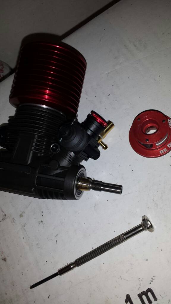

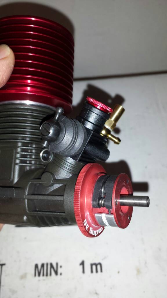

Che dire piano piano ce l'ho fatta, non credo però di aver seguito il giusto iter, nella foto vedete il dado che non spunta e infatti poi non ce la facevo a stringere, poi pensandoci ho messo 2 spessori come quelle delle candelette, tra il dado e il cono, solo così ho potuto chiudere il tutto con la campana che gira correttamente a volano fermo. Adesso faccio il rodaggio a questo motore appena la metto in strada se ne riparla. Che dite ho sbagliato a mettere gli spessori sul cono?

non ho ben capito cos'hai fatto comunque che campana è? con la gabbia a rulli? pessima idea...bp non fà campane con gabbia a rulli,ti durerà ben poco sopratutto con quel motore.
ps.per stringere bene il dado di quelle frizioni ci và una chiave a pipa opportunamente molata di modo che entri agevolmente per poter stringere il dado.
altra cosa,hai messo 2 rondelle in rame dietro al cono?se così fosse non và assolutamente bene,ci vanno rasamenti apposta con foro interno da 7 ( bp li fà appositamente ).
le rondelle in rame si schiacciano e ti rovinano lo schermo del cuscinetto esterno senza contare che schiacciandosi il dado si allenterà presto...

Allora, la gabbia a rulli l ho recuperata da un vecchio motore perché con la campana a cuscinetti non riesco a fissare la vite senza creare problemi sulla rotazione della campana. Con la combinazione frizione dado lungo e campana a cuscinetti non va, forse è il cono il problema, mentre con,nell ordine, frizione, rondelle a fine corsa del dado sul cono, rasamenti gabbia a rulli campana ed infine vite a stringere tutto, così va bene. Sinceramente non capisco di cosa ho bisogno per fare il montaggio a regola d'arte, vi chiedo se potete mettere un link di cosa acquistare a corredo del motore come dado e rasamenti per renderlo completo e poterlo montare sicuro sulla macchina. Grazie

Ti ho già scri in privato cosa ti serve , o il funghetto che ti regala quel millimetro e mezzo , o un cono meno lungo , che puoi anche accorciare tu se hai un dremel , e di certo dei cuscinetti da campana

Il cono non é fisso , lo togli , lo rasi dalla parte del cuscinetto cavando un millimetro che così recuperi in lunghezza , alle volte riesci a toglierne anche due . Intanto togli il cono e fai una foto con cono inserito nel volano così possiamo giudicare quanto puoi limare .... La soluzione migliore rimane il funghetto che ti ho postato

Mettendo gli spessori tra il dado ed il volano in pratica togli spazio ai cuscinetti della campana, di conseguenza chiudendo con la vite di testa ti va tutto a pacco.
Devi munirti di una chiave che per chiudere il dado entri nel volano.
poi con degli spessori davanti al dado regoli il gioco della campana.
La soluzione con gabbia a rulli col tempo ti usura l'albero e la campana.
