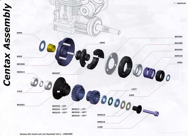

Originariamente inviata da zanca Visualizza il messaggio
Mettendo gli spessori tra il dado ed il volano in pratica togli spazio ai cuscinetti della campana, di conseguenza chiudendo con la vite di testa ti va tutto a pacco.
Devi munirti di una chiave che per chiudere il dado entri nel volano.
poi con degli spessori davanti al dado regoli il gioco della campana.
La soluzione con gabbia a rulli col tempo ti usura l'albero e la campana.
Si questo lo so è che credo non esista una chiave che entri nel volano c è pochissimo spazio! Nelle foto si vede, l unica sarebbe smontare la frizione così da avere spazio e poter stringere con facilità. È tutto li il problema non riesco a stringere il dado con quel poco spazio

Originariamente inviata da valeriolv Visualizza il messaggio
Tra gli accessori specifici per modellismo esiste, in alternativa puoi usare una comune chiave a tubo da 8 mm e mollarla esternamente finché ci passa.
Ma infatti io l ho messa le rondelle sul cono. In questo ordine: cono, 2 rondelle in rame (quelle delle candelette), volano frizione dentro il dado così sporge quei 3 mm per poterlo stringere, gabbia a rulli campana e vite. Mi è stato detto che così non va bene e mi dura poco. A me sembra a posto, tuttavia credo che a me servirebbe solo il dado giusto poi per le campane ne ho diverse anche con i cuscinetti ma quelle non riesco a farle girare
Le rondelle non vanno messe tra il cono ed il volano, far questo compromette il giusto accopiamento conico tra i due, piuttosto mettile tra il volano ed il dado.
comunque con un adatta chiave chiudi ugualmente e eventualmente spessori tra il dado e il cuscinetto della campana per impedire che la campana tocchi il volano.

Segui i consigli che ti sono stati dati , non mettere rondelle di rame delle candele , compra il funghetto Losi che ti ho detto ..... Certo che con te diventa dura ti si cerca di aiutare ma fai di testa tua senza nemmeno provare
Ti metto ache di montaggio tanto per capire tra motore e cibo e volano come si fa , la frizione non c'entra con la tua ma il principio è uguale
