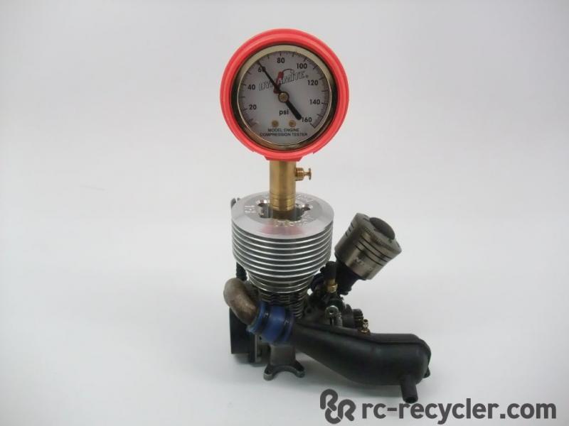

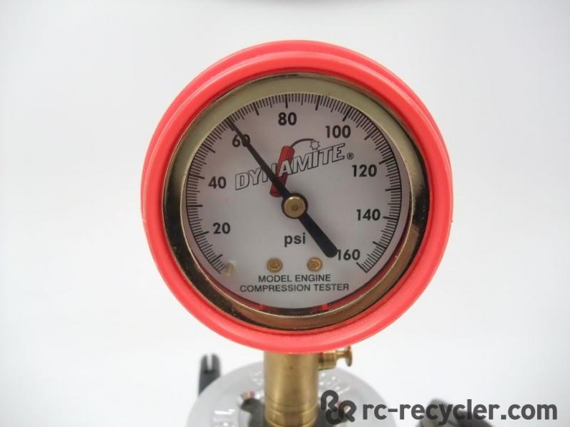

Vecchio 02-09-14, 12:52 AM   #9
Registrato dal: Aug 2012
Messaggi: 520
gingen ha una pessima reputazione!
eccolo qua lo strumento per mettere a punto la compressione e fare una prova seria di confronto per questa modifica!
si installa il sottotesta modificato...risistemazione rasamenti...controllo...eventuale risistemazione rasamenti e ricontrollo...e quando la pressione è come quella originale si prova il sottotesta modificato!
modifica al sottotesta , è utile?-4000-2609.jpg   modifica al sottotesta , è utile?-4000-2610.jpg
