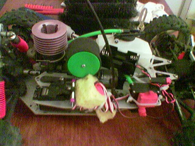

Salve a tutti sono nuovo e avrei bisogno di una serie di spiegazioni per poter capire come sistemare la mia vecchia crono.
Principalmente avrei bisogno di capire con precisione di che modello si tratta, cercando su internet sono riuscito a capire che si tratta di una svm crono ma non so quale modello.
La macchina lo comprata 9 anni fa dal fratello di un mio amico (era già vecchia 9 anni fa) e nemmeno lui sa di che modello si tratta perchè forse era già di un altro proprietario.
Metto qualche foto così da poterla vedere.
Visite: 1083
Dimensione:   69.9 KB
ID: 178790   riesumazione SVM crono-20012008-001-.jpg.jpg
Visite: 945
Dimensione:   86.2 KB
ID: 178791   riesumazione SVM crono-20012008-002-.jpg.jpg
Visite: 406
Dimensione:   85.0 KB

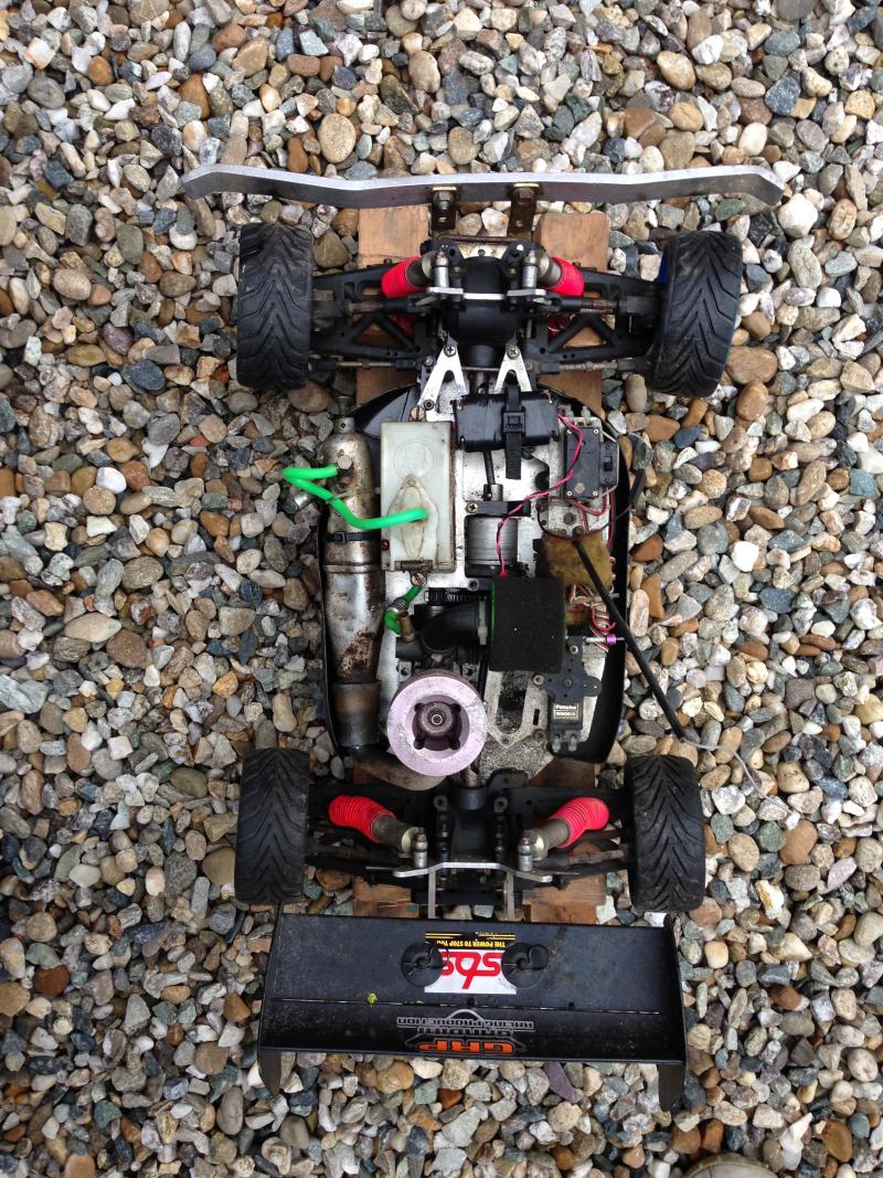

in alcune foto il serbatoio non è quello originale, adesso allego altre foto fatte di recente.

foto fatte oggi
riesumazione SVM crono-img_2980.jpg   riesumazione SVM crono-img_2981.jpg   riesumazione SVM crono-img_2984.jpg

potrebbe essere una crono europa però ha la piastra radio elggermente diversa..
qualche esperto che correva già negli anni di questi modelli c'è qui sul forum devi solo aspettare che leggano..

Credo sia la versione rally game che c'era proprio nel periodo della crono europa. Si differenziano per alcuni particolari, ma in generale i pezzi sono compatibili. La crono europa aveva in braccetti anteriori superiori a triangolo, un po' più robusti e meno elastici di quelli della tua versione. L'anno dovrebbe essere intorno al 1995

se vogliamo notare un particolare che non si utilizza più sui modelli moderni è il freno a disco unico che lavora vincolato alla cassa del differenziale centrale e non sui bicchierini ant e post dello stesso.

PS: altra cosa a cui devi fare molta attenzione se la devi smontare... la corona del diff. centrale è avvitata al coperchio del differenziale e non è fissata dalle solite 4 viti a cui siamo abituati oggi. Occhio solo che il filetto è sinitrorso percui per svitarla ruotala in senso orario!

grazie mille per le risposte, avevo notato anche io una certa somiglianza però rimaneva sempre la staffa di supporto dei servi diversa da qualsiasi altro modello e non riuscivo a capire di cosa si trattasse.

L'unico problema riscontrato in questi anni di utilizzo è stato portato dai bicchieri del differenziale anteriore che ogni tanto fuoriescono, per ovviare al problema ho visto che si posso mettere dei pezzetti di tubo della miscela nei bicchieri per avere lo spessore adeguato a non farli uscire, secondo voi può funzionare??

yes, era la soluzione normalmente adottata su quei modelli... mi pare che anche sulle istruzioni di montaggio indicassero di inserire lo spessore tagliandolo da un pezzo di tubo miscela

un altra cosa strana che vorrei risolvere è questa, gli ammortizzatori davanti a macchina ferma non tornano su anche dopo aver sostituito l'olio e cambiato le molle, sapete darmi qualche spiegazione.

Olio troppo denso? Guarnizione cassa ammo da sostituire o sede rovinata (peggio ancora). Comunque confermo Crono Europa prima serie parente della Champion (quella con terzo ammo posteriore per intenderci).
