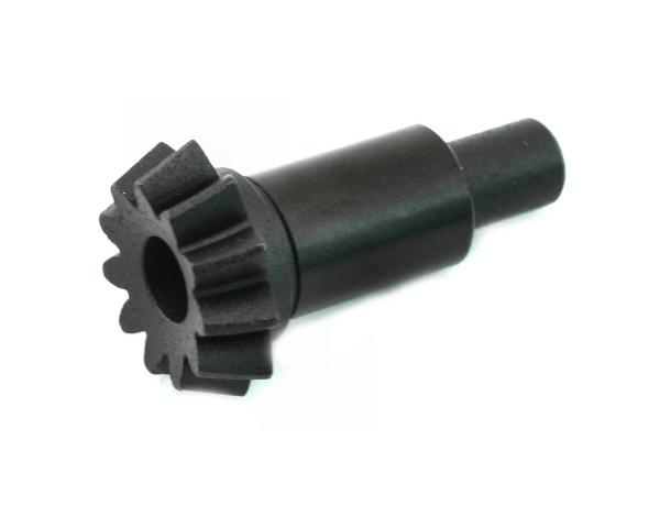

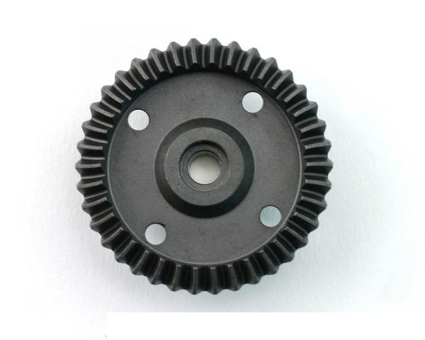

Per caso la Mugen fa 2 tipi di corone coniche e 2 tipi di pignoni conici per la MBX 5? Ho capito bene? Se si, a che servono e come si usano?
In particolare, se è vero che ci sono tutti sti ricambi, posso usare lo stesso pignone per entrambe le corone?
Viceversa, con un pignone solo ci posso usare senza problema indifferentemente le 2 corone?
Aiuto Ricambi Mugen MBX 5-mugc0258-40-t.jpg   Aiuto Ricambi Mugen MBX 5-mugc0211-mugen-pignone-conico-12t-.jpg   Aiuto Ricambi Mugen MBX 5-mugc0272-38-t.jpg

il rapporto giusto x la 5 è 44/12..
44 corona e 12 pignone
puoi usare 42/11 nel diff posterriore per avere
( dicesi overdrive) un effetto più lento e quindi più stabile dietro
.... non puoi mischiare le corone e i pignoni... vivono assieme!

Esatto bravo! Tra pagina 2 e 3 ci stanno pignoni e corone...
In tutto compaiono i pignoni da 11T e 12T, e le corone da 38T e 40T!
Ottimo che parlo con un rider MUGEN!
Adesso ti ricordi come vanno abbinati i pignoni e le corone?
Si possono scambiare?...penso di no, se sbaglio correggimi...
Se ti ricordi CON PRECISIONE E CON CERTEZZA dimmi quali sono i possibili abbinamenti...ti ringrazio!

sempre usato 44/12 o 42/11 .. cambiando al limite
la corona centrale
ma se tanto mi dà tanto scendi di 2 denti sulla corona e 1,sul pignone!!

Si! =D forse si ti spiego sarà più facile capire!!
Ho avuto un Torsen Nuova Faor per la MBX 5!!!
con corona da 40T!!!
Adesso quale pignone DEVO usare per questa corona?? Non voglio sgranare quindi mi serve capire bene quale sia il pignone di questa corona...
In più, a questo punto vorrei chiederti...dove le hai trovate le corone da 44T e 42T? Tra i ricambi Mugen non le ho mai viste...sono originali o si trovano compatibili da altri buggy? Insomma da dove saltano fuori?...Puoi delucidarmi anche al riguardo giacchè ci siamo? Grazie, scusami tanto per queste rotture di scatole, mi rendo conto che sono insopportabili...scusa davvero...
