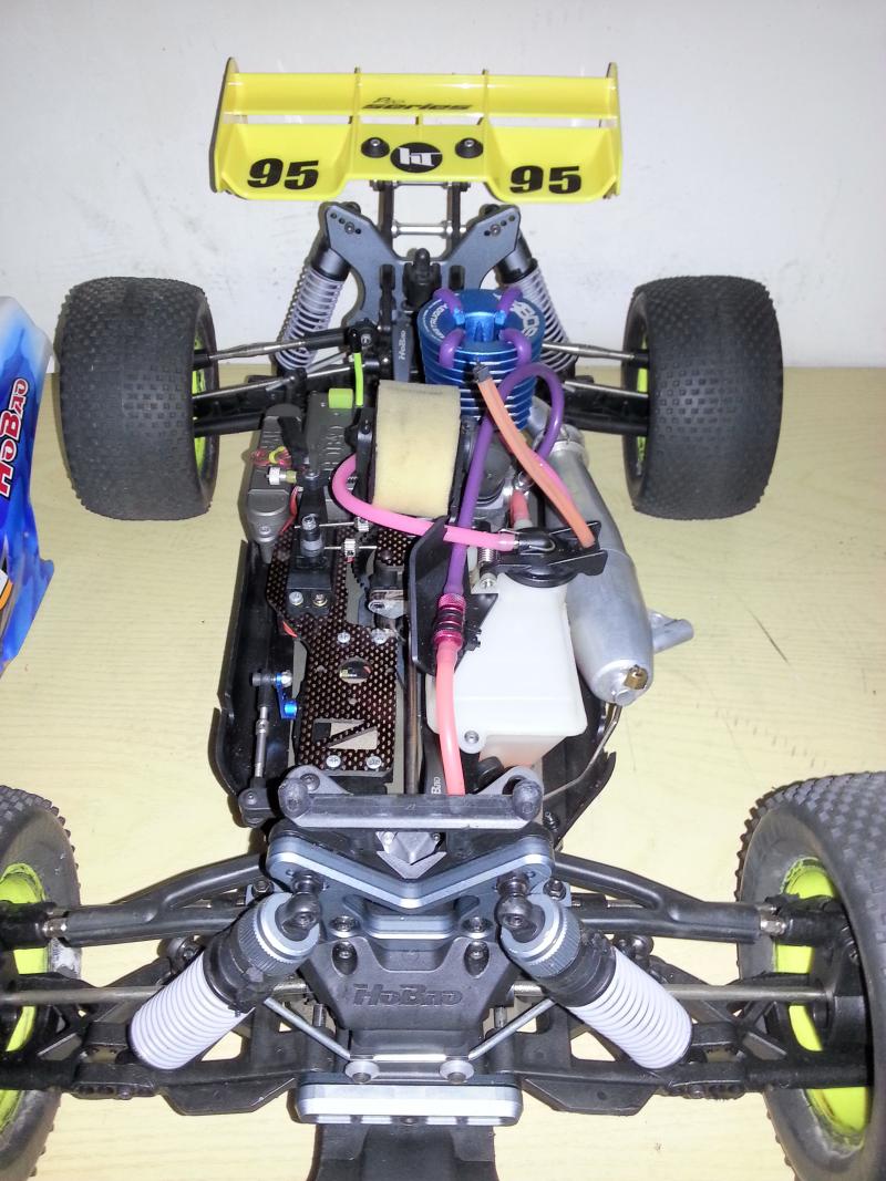

ho montato il motore boss nuovo sul mio truggy hobao ma ce un problema
quando parte non sta a moto ho provato a alzare il minimo e niente dopo un po si spegne ho provato a smagrire ma niente si spegne ho provato a ingrassare sotto niente non va e come se e magra resta un po sopra di giri e poi quando dai gas si spegne aiutooooo

ecco le foto
motore 28mbosstruggy-20120723_203654.jpg   motore 28mbosstruggy-20120723_203711.jpg

ciao,ho avuto anchio un problema simile molto tempo fa e mi ricordo che il problema fu l'oring che sta sotto il carburatore,era leggermente spaccato ed il motore aspirava aria e smagriva parecchio e poi spegneva...cambiato l'oring tutto si è risolto...magari dagli una controllatina,non si sa mai

Senti puo essere la candela o il venturi esce facilmente cosa ne dici tu?

Che candela usi? non mi sembra problema di venturi...i tubi miscela sono integri? il serbatoio?
Controlla prima le cose "standard" diciamo ed in caso poi approfondiamo il problema

si i tubi sono integri il motore e nuovo la candela n7 turbo so come si fa un rodaggio

Ciao se hai controllato tutto, oring,serbatoio,tubo miscela,l'unico problema proviene dalla frizione o qualcosa che non va nel volano, e capitato personalmete con il truggy Hobao i cuscinetti della campana andavano via a decina perchè non avevo allineato bene il motore(longitudinalmente alla corona) riscaldando la campana lavora male sul cuscinetto e mi dava questo problema che sembra essere la carbuarazione ma invece non l'ho era.
oppure se tutto questo organo e ok il motore aspira aria dal cuscinetto anteriore togli il motore dal tuo truggy lo immergi dentro la mix e soffi e vedi se fa le bolliccine

ok quindi immergo ilmotore tutto? o meta?immergo solo fino a coprire ilcuscinetto e soffio nel tubo del carbu?

certo, fino a coprire il cuscinetto anteriore e soffi dal tubo che va al sofietto del carburatore e vedi se fa bollicine in caso fossi questo dovrai sostituirlo

Scusa pero mi sembra strano il motore e nuovo non ho fatto neanche 3 pieni di rodaggio ancora e bloccato quando sale al punto morto superiore cmq sotto testa ci sono 2 rasamenti possono essere loro la candela puo essere non diventa rossa fino a sotto?

non centra i rasamenti servono per essere meno compresso perchè sei in fase di rodaggio ed il motore e molto compresso,hai cambiato candela,e il tuo primo motore dove effettui il rodaggio,
cmq non vuol dire perchè hai fatto solo 3 pieni,potrebbe essere che il cuscinetto era difettoso di fabbrica
