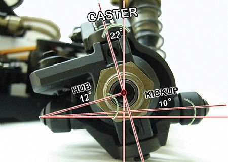

giampi 10-06-12 12:09 PM
c a 10??? cosa significa???
gabri500 10-06-12 01:07 PM
Originariamente inviata da giampi (Messaggio 1018218)
Sono i gradi di caster mi pare, ma potrei aver detto una boiata:D
Tappatalk! É Gabrimobile...
dark 10-06-12 04:17 PM
guarda questa immagine
ha le C da 12° (HUB), piu si aumenta il caster totale, ovvero i gradi della C + i gradi del kickup (nella foto é da 10°, ovvero l'inclinazione del perno che tiene il braccetto inferiore anteriore) piu a ruote sterzate si ha meno impronta della ruota a terra, quindi la sterzata diminuisce e diventa piu "tonda" o "meno scorbutica" ....chiamatatela come vi pare!
http://i1188.photobucket.com/albums/...45181929_3.jpg

jacKyosho 10-06-12 08:32 PM
Originariamente inviata da dark (Messaggio 1018262)
non hai detto una boiata!
Ma questa super foto da dove salta fuori?? :)
