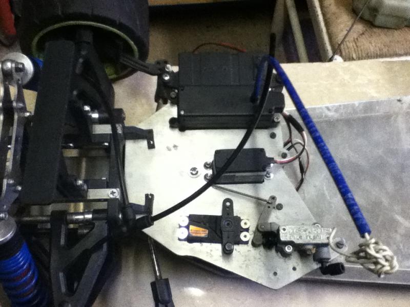

dopo aver posizionato la piastra radio ho sostituito la leva fissa dello sterzo con 2 tiranti snodati come sulla FG ha richiesto un po di tempo ma ne è valsa la pena
poi ho spurgato i freni e registrato il servo applicando anche il freno a filo che sulle istruzioni viene tolto ora funziona alla prossima

Caspista la stai rimettendo in sesto alla grande!non vedo l'ora che il mio amico mi porti l?impianto frenante della 360 modena,voglio adattarlo sulla mia columbia!e che olio ci va il dot4?

Io sulla mia ho messo 4 freni a cavo.....ed e passata la paura.....e sopratutto le bolle d'aria! E che questo boss

se la 360 è della bergonzoni si va il dot4 altrimenti non so

se l'impianto è fatto bene la frenata è piu fluida ma se ci sono inperfezioni sono guai

Ciao mugen una domanda...il tuo servo quanti kg tira?io nella mia ho i freni a filo però quelli anteriori fa molta fatica a frenarli,sforza poi comincia a fare strani rumori...

Ciao ivan la 360 se non sbaglio dovrebbe essere una carson c5 che poi non è altro che un clone della fg!il tuo servo sai quanto tira?te lo chiedo x capire se posso montarlo anche io l'pianto.

iservi della mia fg sono stati cambiati sono quelli grossi di dimensione per la potenza non sò devo guardare poi ti faccio sapere

Scusate il ritardo.......io ho montato un servo con circa 14-18 kg di potenza un ACE......sono impazzito con l'impianto idraulico......avevo provato fin 4 pinze e due pompe ........alla fine ho scelto i cavi. Purtroppo e il modello che uso meno e i freni idraulici hanno bisogno di un uso frequente se no s'iceppa tutto tra un uso e l'altro!.......
