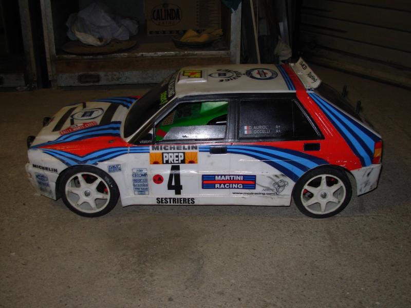

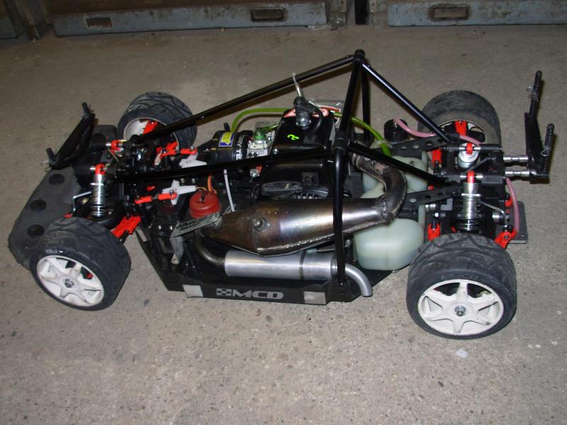

Ciao, io ho una mcd rally con passo 520..La mcd fa due macchine da rally con passo 520 e 535. Naturalmente le due carrozzerie per i due diversi modelli sono diversi.Ma se tu compri la carrozzeria mc passo 520 andrà bene...Non credo che 5 mm creino problemi. La carozzeria è molto robusta e ben fatta.

Concordo 5 mm nn sono nulla di problematico al limita si allarga un pokino il parafango e la si adatta al meglio ........ dopo 10 ruzzoloni nessuno noterà piu nulla 0.^

il mio dubbio era piu che altro per il fatto che la mcdsulle macchine monta i rollbar e avevo paura che non andassero bene le carrozzerie mcd per le 1/5 normali senza rollbar
