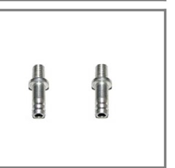

Nello specifico mi servono queste sue viti con cannuccia...Vite spurgo per impianto freno idraulico-img_2990.jpgVite spurgo per impianto freno idraulico-img_2989.jpg

Magari prova a guardare su qualche sito,anche se non per vintage in teoria vanno bene,basta che siano da m5 a passo corto.E risolvi il tuo problema
Grazie per l'interesse, credo di esser arrivato alla conclusione che prendendo in un negozio di modellismo una presa pressione M5 risolvo il tutto.
