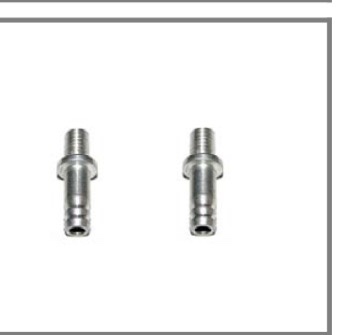

Ciao a tutti ormai sono in dirittura di arrivo nel ripristinare la mia 1:5 dynamic vintage, l'unica cosa che mi resta è l'impianto frenante. Dato che quando ho preso l'auto non mi sono state date le due viti con la cannuccia per collegarci il tubo e fare lo spurgo, vorrei sapere, da voi, come vi siete organizzati e/o quale trucco avete usato in sostituzione delle viti sopracitati. Grazie

Grazie della spiegazione, ma a me manca proprio la vite per fare lo spurgo; ovvero quella della foto che aggiungo...
Allegato 264141

Ciao le viti, piccoline nere con un filetto introvabile, ci sono sia sulle pinze che sulla pompa...mi mancano solo le viti da collegare con un tubicino alla siringa e poi da avvitare alla pinza/pompa freno.

Nello specifico mi servono queste sue viti con cannuccia...Allegato 264204Allegato 264205
stormcl1 22-01-17 01:07 AM
Magari prova a guardare su qualche sito,anche se non per vintage in teoria vanno bene,basta che siano da m5 a passo corto.E risolvi il tuo problema
Grazie per l'interesse, credo di esser arrivato alla conclusione che prendendo in un negozio di modellismo una presa pressione M5 risolvo il tutto.
