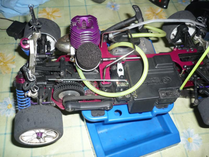

La frizione va cambiata e messa una 3 ceppi, gli ingranaggi li ho cambiati con quelli da 14 e 17 io monto anche una marmitta a doppia camera non so se va bene anche quella originale
La cosa più "brutta" di questo motore è stata montare il freno perchè la squadretta sul servo va cambiata.
p.s. bisogna cambiare anche il filtro dell'aria perchè quello originale non va bene.
Spero di esserti stato d'aiuto
Ecco alcune foto (il freno lo sto ancora sperimentando alla ricerca della posizione migliore)
Probabile cambio motore ts4-p1030186.jpg   Probabile cambio motore ts4-p1030188.jpg   Probabile cambio motore ts4-p1030187.jpg
