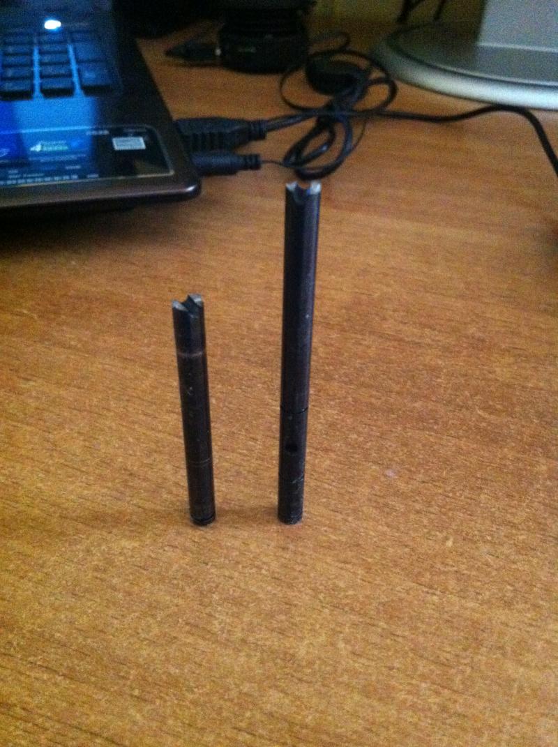

Salve ragazzi...eccomi per la seconda volta riprendere un problema che tempo fa mi era capitato...ho rotto l'albero di trasmissione centrale per l'ennesima volta...non so più cosa fare...si rompe sempre nel punto dove va la puleggia col relativo trascinatore.
Ho regolato gli eccentrici in tutte le posizioni possibili ma niente,l'auto risulta sempre troppo frenata a causa dell'eccessiva tensione della cinghia...dove sbaglio? cosa sbaglio? ho seguito l'esploso alla lettera...mi vien quindi da pensare che forse,di fabbrica,la cinghia centrale sia troppo piccola rispetto a quella standard.
Vi allego delle foto dell'albero per rendervi conto del problema.
Vi dico inoltre che sto parlando di una Ts4n-Gold
Rottura albero trasmissione centrale...DINUOVO-img_0025.jpg   Rottura albero trasmissione centrale...DINUOVO-img_0026.jpg   Rottura albero trasmissione centrale...DINUOVO-img_0027.jpg

se la cinghia è "corta" sicuro di prendere quella giusta per il tuo modello? o per la versione del tuo modello?

portala da un negoziante... è difficile da capire via forum soprattutto perchè ti è capitato 2 volte

il tendicinghia centrale è fisso o regolabile?
è regolabile tramite l'eccentrico posto nel diff anteriore...ho già provato tutte le posizioni possibili ma il risultato non caambia

guarda che con quello regoli la tensio della cinghia anteriore non di quella centrale

ma infatti il problema è della cinghia anteriore

no perchè il tendicinghia centrale proprio sull'alberino che ti si rompe

no ne sono certo,quello che l'ha fatto spezzare è l'eccessiva tensione che ha la cinghia anteriore la quale va proprio a tirare nel punto centrale dell'alberino

quindi la cinghia anteriore ti rimane sempre troppo tesa? hai provato ad invertire gli eccentrici? destra con sinistra non si sa mai

è possibile che la tua cinghia anteriore sia difettata e quindi con qualche dente in meno?

sisi ho provato tutto il possibile...per quanto riguarda la cinghia anteriore invece,a me sembra in perfette condizioni
