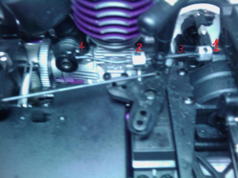

Vecchio 18-10-11, 09:16 PM   #7
Registrato dal: Apr 2011
residenza: Cagliari
Messaggi: 16
alessiomameli è un newbie...
perfetto, cmq GRAAAAZIE! la storia del 1/2 giro della candela invece di uno mi ha fatto accendere al 3° strappo!!!!! olèèèèè Alessio vs Macchinetta 1-0!!!
ora arriva un altro problema...
al minimo la macchina tende ad avanzare...
ma se "tiro" indietro la levetta(4) che collega servo al carburatore, la macchina sta buona...
noto che questa leva, ha una molla (3) e alla fine un "blocco" (1) con una vite a brugola... secondo te se avvicino il blocco(1) a comprimere la molla, tirando come la tiravo io prima a mano, faccio danni?
alessiomameli non è in linea   Rispondi quotando
Vecchio 18-10-11, 09:25 PM   #8
L'avatar di puma303
Registrato dal: Sep 2011
Messaggi: 893
puma303 è un newbie...
non ho ancora cpaito che macchina hai.
L'operazione che tu compi non fa altro che fare chiudere la baionetta del carburatore riducendo ancora la quantità di aria che vi entra dal filtro. Secondo me hai la baionetta troppo aperta. Di solito si aggiusta tramite il minimo meccanico; nel mio caso, tolto il filtro dell'aria, ho visione della baionetta e dello spazio che rimane aperto, avvitando (o svitando) il minimo meccanico vedo la baionetta aprirsi o chiudersi, regolandola quindi secondo regola.
puma303 non è in linea   Rispondi quotando

si scusa... forse non l'ho mai detto... cmq ho questa auto Prodotti - Radiokontrol
per cui dici che dovrei toccare il minimo meccanico... anche perchè a esser sincero, mentre facevo rodare (al secondo serbatoio) da fermo, ho provato a regolare il minimo e sì, il motore scende di giri ma dalla marmitta sputacchiava mooooolto meno roba giallastra e untuosa, per cui temendo di aver smagrito troppo, ho rimesso tutto come era...

OOOOPS mi sa che ho fatto 'na strunzata!
ho chiuso il minimo meccanico (poco meno di quello che era) ma la macchina si spegneva subito x cui mentre era in moto, l'ho riaperto, ma aperto troppo, tanto che la macchina tentava di fuggire... al chè l'ho tenuta ferma e ho cercato di chiuderlo nuovamente ma le vibrazioni non mi facevano "centrare" il cacciavite... dalla campana frizione s'è levato un po di fumo.... s'è fritta la frizione?
uffffffffff!
