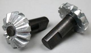

Prima avevi trovato un grano del bicchierino allentato, solitamente il grano che blocca il bicchierino all'albero del differenziale viene stretto in corrispondenza del "piano" ricavato sull'alberino stesso
che è la parte "piatta" dal lato opposto del planetario ( l'ingranaggio che tu non vedi perchè all'interno del gruppo differenziale).
Il grano deve appoggiare sulla parte piana perchè se appoggia lì si blocca, se appoggia sul "tondo" prima o poi scivola via e si sblocca.
In più meglio usare un goccio di frenafiletti medio per assicurarsi che le vibrazioni non facciano risvitare il grano

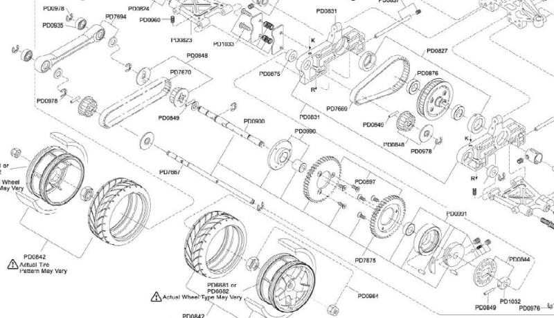

seconda questione, non ho capito che pezzi sono usciti dal cambio.
questo è l'esploso del cambio, cosa hai perso e come l'hai rimontato devi dirlo tu. Controlla sioprattutto se l'hai rimontato bene.
questa è ancora più bella perchè si vede come le parti risultano quando montate:
