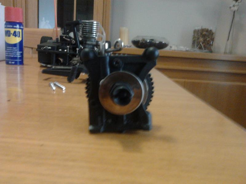

io sono arrivato a questo punto!
gx4 che non ha trazione-foto0073.jpg   gx4 che non ha trazione-foto0074.jpg   gx4 che non ha trazione-foto0075.jpg

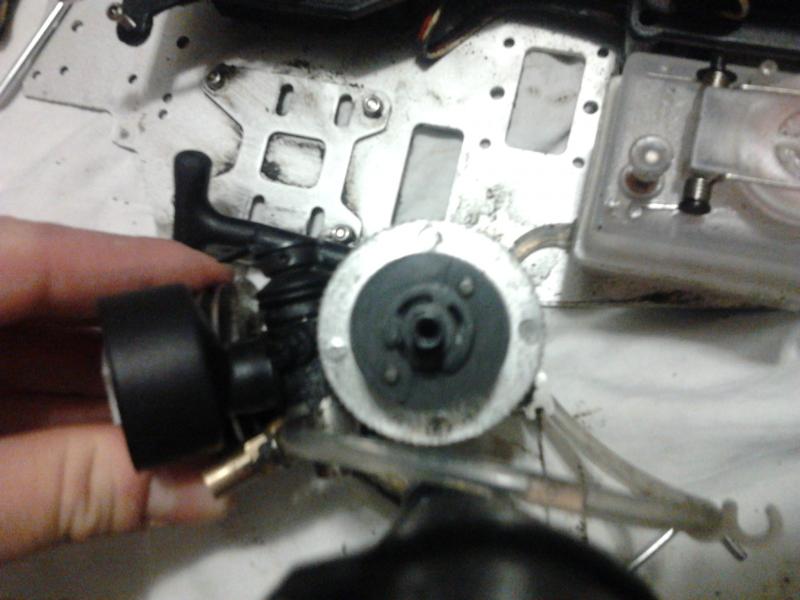

ecco la frizione
gx4 che non ha trazione-foto0081.jpg   gx4 che non ha trazione-foto0082.jpg   gx4 che non ha trazione-foto0083.jpg

eccole
gx4 che non ha trazione-foto0092.jpg   gx4 che non ha trazione-foto0093.jpg   gx4 che non ha trazione-foto0094.jpg
