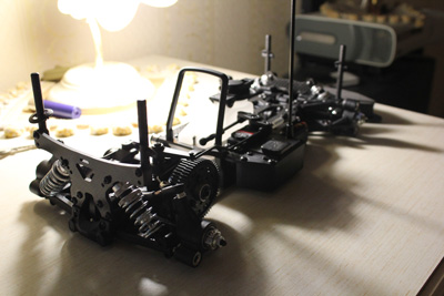

raga eccovi le prime foto per ora ho montato il posteriore domani si parte con l ant. e poi il resto, x adesso mi son proprio divertito a montarla ed è bellissima!

notate qlks che non va guardando queste foto?

sei sicuro che la puleggia laterale sia quella giusta??

@andry si la puleggia è quella giusta , xk questa domanda?
Ah a proposito di puleggie mi è avanzata una puleggia da 29 denti credo, ma non so di dove sia, l puleggie sono tutte giuste quelle che ho messo ne sono sicuro.
raga una domanda, nella foto dove si vede la squadretta del freno, x chi conosce la nt1, li dentro c'è una specie di "tubo" dove vanno sotto e sopra due cuscinetti, solo che non credo di essere sicuro di aver messo il cuscinetto sotto, potrebbe dare fastidio? ripeto non mi ricordo se lo messo o meno.

se manca il cuscinetto dovresti trovarlo in giro da qualche parte... cmq se è da mettere va messo altrimenti c'è del gioco alla camma del freno

Nella bustina dove ci sono i cuscinetti mi aono avanzati 2 cuscinetti piccoli e il reggispinta, non avendo ancora montato la frizione ho pensato che un cuscinetti piccolo fosse della frizione e l'altro e della camma del freno, cmq montata anche la squadra del freno il gioco non ne ha, mi turba solo sto fatto del resto tutto appposto
Ah ma i cuscinetti non vanno oliati dall'interno durate il montaggio giusto?
ma scusa... cosa dice la guida di montaggio???

I cuscinetti ti servono per la frizione vanno uno all'esterno e uno all'interno, quindi il cuscinetto che tu pensi di non aver montato lo hai messo

scusa ma che ti costa controllare??? cioè ti è appena arrivata è nuova hai tutto il tempo che vuoi rischi di montarla male e rovinare le spalline?? la puleggia che ti avanza è da 26 (o 25 in base a quella che hai montato) ed è la laterale anteriore serve per modificare l'overdrive....

ho controllato e manca il cuscinetto, vedrò di metterlo...altre foto

per quanto riguarda la puleggia avanzante... non esiste da 29! se hai montato quella da 26 hai un rapporto di overdrive di 1:1, altrimenti (con quella da 25) ce l'hai di 1,04 a 1 e le ruote avanti ruoteranno più velocemente di quelle post del 4%...
i cuscinetti non vanno oliati all'interno, non ora almeno che sono nuovi...
