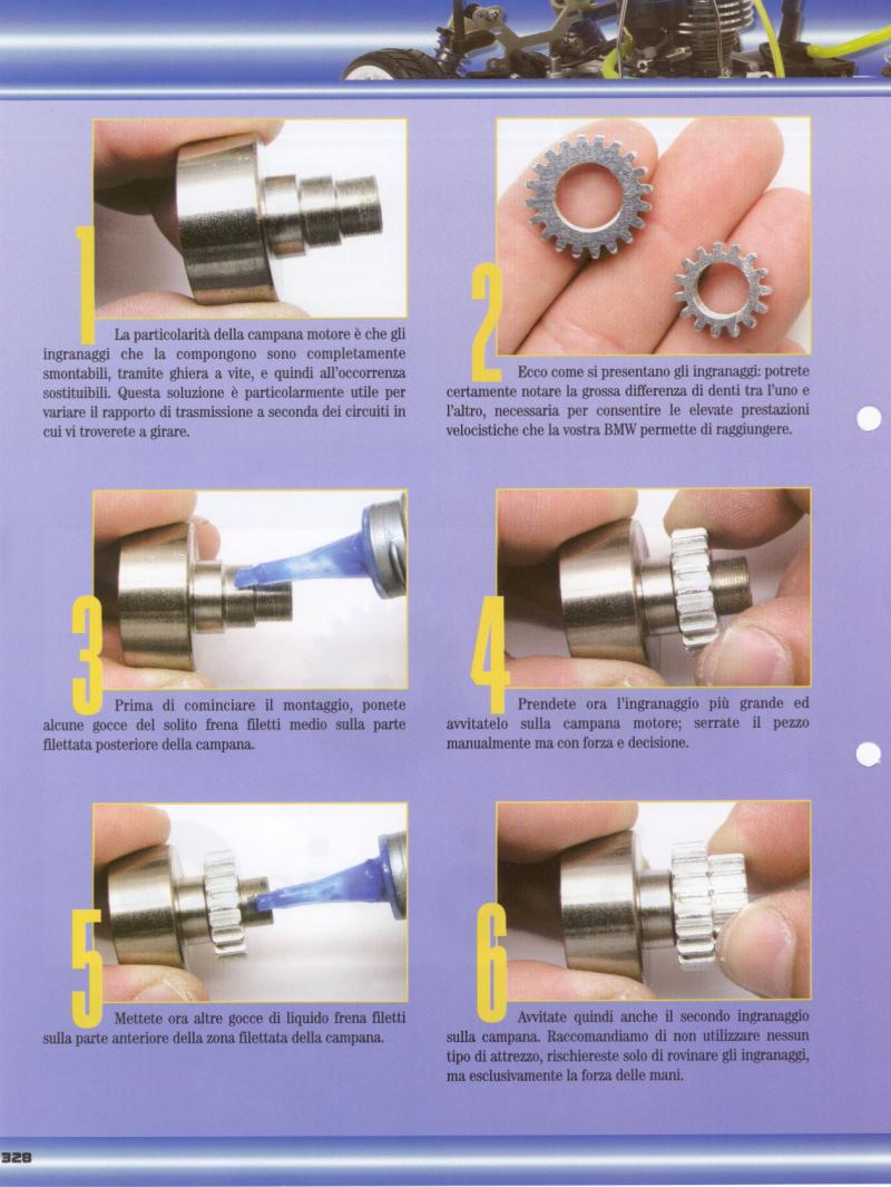

Salve vorrei sapere (anche perchè in futuro mi servirà sicuramente) i pignoni quello color oro e verde come sono fissati sulla campana della frizione, li ho visti come pezzi di ricambio ma non capisco come si possano togliere ne cambiare sull'esploso non è evidenziato visto che è quello della plus e poi è stato aggiunto un 'altro piccolo esploso riguardante solo le corone delle due marce

Ciao io sulla ts4 avevo 2 tipi di campane, una classica con i pignoni che si avvitavano come il resto delle campane anche le centrax sono cosi, l'alta invece aveva il pignone della seconda fisso e quello della prima si avvitava, aveva il filetto maschio sul pignone e il femmina sulla campana.....
facci vedere 2 foto del tuo....

Colori a parte, la campana e i pignoni originali della TS4n sono questi...
I miei non son colorati, ma i colori della mia son tutti sballati, un pò come me insomma...
Ah, non serve nessun attrezzo per montarli, una goccina di frenafiletti blu e avviti e stringi a mano...

se poi col frenafiletti secco sono duri da togliere basta una scaldatina, il frenafiletti si smolla e sviti facilmente.

Vi ringrazio tutti ottima spiegazione dell'allegato grazie ora mi è tutto chiaro
