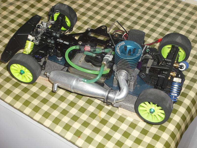

Ciao ragazzi posto alcune foto della mia bestiolina,ho fatto varie modifiche ma non ho finito ne mancano molte altre (ammortizzatori in ergal,devo farmi il supporto ammo anteriori in carbonio,supporto motore ribassato,...)giudicate voi accetto, pro e contro..saluti

wowowowowow.....stupenda ma con quel boss riese ad andare dritta???? si può controllare??? si può stare dietro o superare quei modelli pro?? comunque complimenti

Ciao Antrus devo ancora fare modifiche non ho neancora girato su pista,il Boss ha 45.000 rpm contro i 29.000 del TT originale,il novarossi è il migliore secondo il mio parere...comunque appena finisco di metterla a posto vado a vedere se riesco a tenerla in pista

è uscita veramente bene, nn so quanto sia affidabile con quel motore li sotto
registra bene i differenziali e usa grassi un pò + duri, altrimenti li distruggi in 5 minuti.

o se no ti do un consiglio prova o a mettere i differenziali tipo mugen x ray team magic g4, o solo gli ingranaggi cosi da avere anche il differenziale più resistente, approposito mentre siamo in discussione ma se montassimo il differenziale a sfere nella ts4n si potrebbero sopportare tali motori o si rompono anche le sfere???

Le sfere di quel differenziale fanno pena... A quello che mi hanno detto diverse persone, diventano cubi in fretta...

Ciao A-team, forse hai un errore di montaggio sul servo del gas-freno.....la molla va dal lato opposto sul freno e sul gas hai montato un astina senza molla!!!
in questo modo non riesci a frenare!!!
