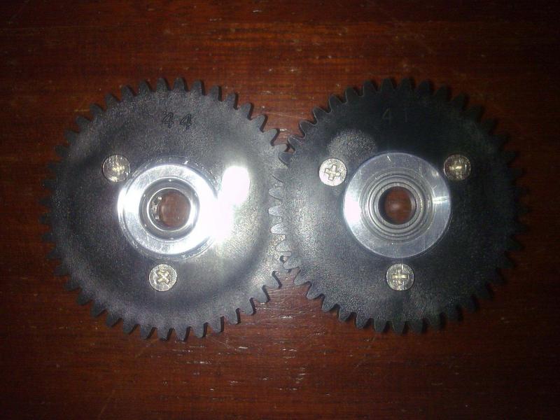

Sera foro, ho bisogno di un aiuto da parte di voi professionisti,
Posseggo una parte del cambio della ts4n (in foto)
Per poterlo montare basterebbe avere la campana frizione a 2 velocità?
Le corone del cambio sono a 44 e 41 denti, che numero di denti dovrebbero avere i pignoni della campana?? ne ho trovata una con 15\20 denti e una 13\17
Grazie

Sei sicuro vada bene per la tua? Dalla plus (telaio rosso) alla pro (telaio blu) cambia quell'alberino...
Le corone sono quelle di serie (mi sembra che l'edizione della DeAgostini o Hachette che fosse, avevano denti diversi).
La TT per quelle corone da i pignoni 13-16 o 14-17

la mia è una vecchia ts4..ha il telaio color alluminio..penso sia la sport..
quel pezzo di cambio è della ts4 della DeA (me l'ha regalato un amico che aveva iniziato a fare la collezzione e poi ha smesso..

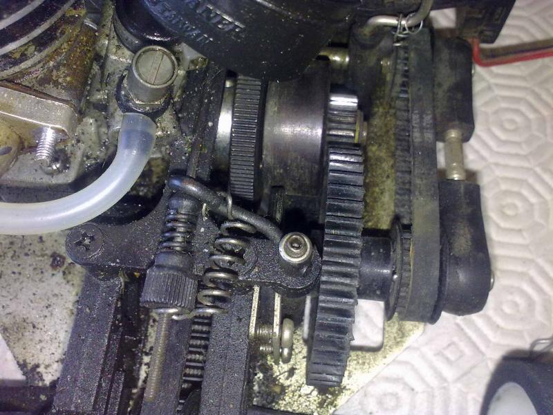

Vi allego le foto del modello per farvi vedere sia la macchina sia la parte corona pignone...
PS, si la devo pulire (ho girato in questi giorni e non ho avuto il tempo)

La raccolta è della Hachette...
Se è quella della BMW M3, allora le corone hanno 37/42 e ci abbini i pignoni 15/20, se è quella della 156, non ti so aiutare, ho provato a guardare nel sito (il servizio arretrati) ma non è più disponibile...

le mie corono sono 44 41...e dovrebbero essere della 159...posso accoppiarci comunque la capna 15\20? o non ci entra e dovrei spostare il motore?
contando che io ho solo quel pezzo del cambio, mi basterebbe (sempre che ci entri) solo la campana originale di quella 159 per farlo funzionare?? o mi servirebbe altro per potrelo montare???
la mia ts4 monta un motore pro15
Grazie

Ciao scusami sono Gabriele non vorrei approfittarne ma se può interessarti ho una frizione completa di campana con i pignoni proprio della raccolta dell'hachette tutto nuovo imbustato. Penso potrebbe fare al caso tuo!
