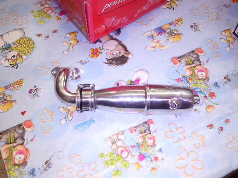

questa come vi sembra??
ho comprato collettore e marmitta....
[VIDEO] la mia bambina-foto0279.jpg   [VIDEO] la mia bambina-foto0280.jpg   [VIDEO] la mia bambina-foto0281.jpg
Vecchio 26-01-10, 02:25 PM   #33
residenza: Sulmona (AQ)
Messaggi: 6,426
dovrebbe andar bene...noterai la differenza..fammi sapere

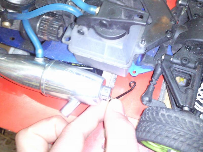

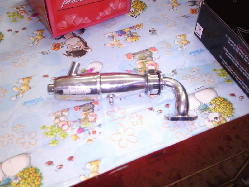

un'altra cosa....ho montato la marmitta, il pezzetto di ferro che viene messo in punta alla marmitta e attaccato al telaio, è corto e nn posso mettercelo....vi posto qualche foto.....senò la devo lasciare così tanto sta ferma.
Vecchio 26-01-10, 07:25 PM   #36
killer-Spietato
se qualche anima pia mi rispondesse gliene sarei davvero grato

prendi un foglio per fare le guarnizioni e la rifai uguale all'imbocco del collettore senno sfiata e perdi potenza..per il fermo nella parte anteriore dello scarico anche ci deve essere,trova una soluzione artigianale (qui viene il bello del modellismo)
