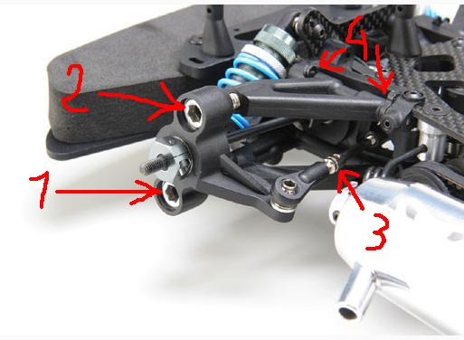

ciao ragazzi, ho un dubbio, possiedo un automodello Mugen MTX4R, ma non riesco a regolre alla perfezione l'angolo di camber anteriore e la carreggiata ant e post.
quyindi ho un paio di domande:
1- la carreggiata anteriore come la regolo?
2- la carreggiata posteriore come la regolo?
3- il camber anteiore come lo regolo?
attendo vostre risposte
cordiali saluti
stefano

Credo intenda su quali viti agire...
Non conosco bene il modello, quindi vado un pò ad intuito...
Figura 1 avantreno...
1 - regolazione carreggiata
2 - regolazione camber
3 - regolazione convergenza
4 - regolazione caster
Figura 2 retrotreno
1 - regolazione carreggiata e convergenza
2 - regolazione carreggiata e convergenza
3 - regolazione camber
Dovrebbe essere così, non prendere le mie parole come "manuale", ripeto che non conosco tanto bene il modello, aspetta conferme da chi lo conosce meglio...

posso fare una osservazione....camber e convergenza sono la stessa cosa....il punto 3 non regoli il camber ma il caster.....
Ciao...sono dello "statico",...forse stai sbagliando....camber e convergenza NON sono la stessa cosa.....
camber è l'inclinazione verticale che ha la ruota,convergenza è l'angolo che dai alla ruota longitudinalmente rispetto al suo centro e alla ruota opposta sullo stesso asse....

no ci mancherebbe.....hai ragione.....poi guardando bene le foto....il punto 3 all'anteriore regoli il caster o sbaglio....al posteriore con il 3 regoli il camber
