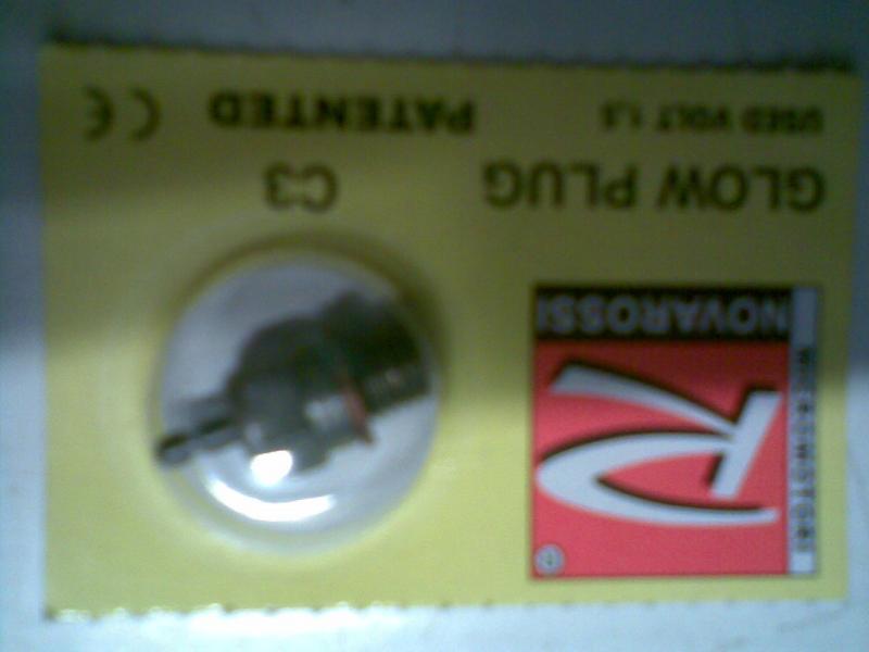

Non so darti delle spiegazioni sulla candela...io di solito vado al negozio di modellismo, il proprietario è mio amico e quindi sa come è fatta la mia macchina e mi da lui la candela giusta, di solito è una "Novarossi"
