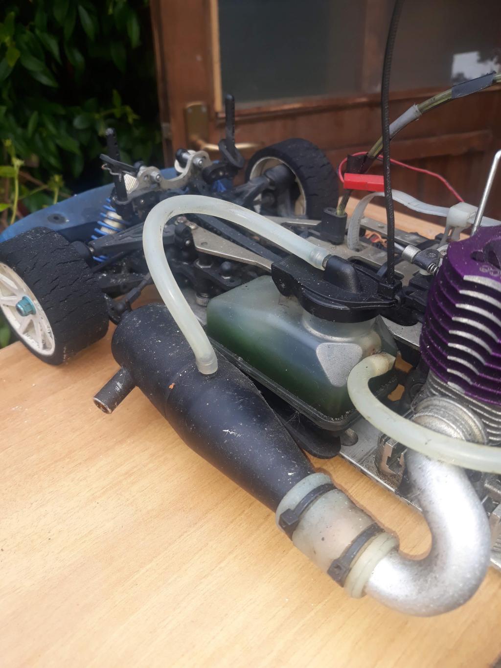

Buongiorno... ecco che sono riuscito a fare delle foto... per la cronaca il motore è sbloccato ma a tanta compressione...

Il fatto che giri va bene
I novarossi sono duri da girare a mano per la loro progettazione
Ho visto un po' di cose che non mi piacciono:
Gomme crepate che probabilmente non tengono nulla e si sbriciolano dopo 2 minuti
Il serbatoio pieno: non è che la miscela sta lì da tempo ???
Pignoni e corone mangiati da sostituire subito/ il prima possibile oppure preparati ad una bella sgranata
Ruggine diffusa che non fa mai bene in quanto indebolisce i componenti, se è pure nei cuscinetti li blocca, fa spanare più facilmente viti e grani
Inoltre quelle tacche sul volano spero che ci siano pure dalla parte opposta visto che so equilibrano così ( già vibra di suo non peggioriamo la situazione )

Come ho detto sono più di 10 anni che non gira, le gomme avranno anche 15 anni, ricordo si usavano di spugna sulle piste...
Per quanto riguarda tutto il resto non voglio certo portarla a nuovo, se riesco con pochi euro a farla girare vorrei farla provare a mio figlio... se poi si appassiona prendiamo qualcosa di nuovo, ma per adesso vorrei spendere il meno possibile...

Bè per vedere se si accende almeno bisogna:
-pulire benissimo il serbatoio
-pulire il motore e il caburatore
-cambiare le spugne del filtro aria
-cambiare i tubi della miscela
-cambiare candela.
Per farla andare:
-cambiare radio e elettronica perché saranno sicuramente ossidate e arrugginite
-controllare lo stato dei cuscinetti
-controllare lo stato delle cinghie di trasmissione, che non siano secche o crepate
-cambiare gomme
-cambiare gli ingranaggi del cambio
