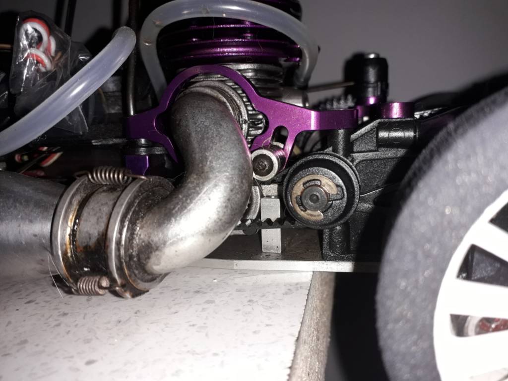

Se l'accensione a strappo non interferisce con la cinghia posteriore direi di si.
Poi bisogna vedere se le misure del motore combaciano e se hai il collettore di scarico giusto.

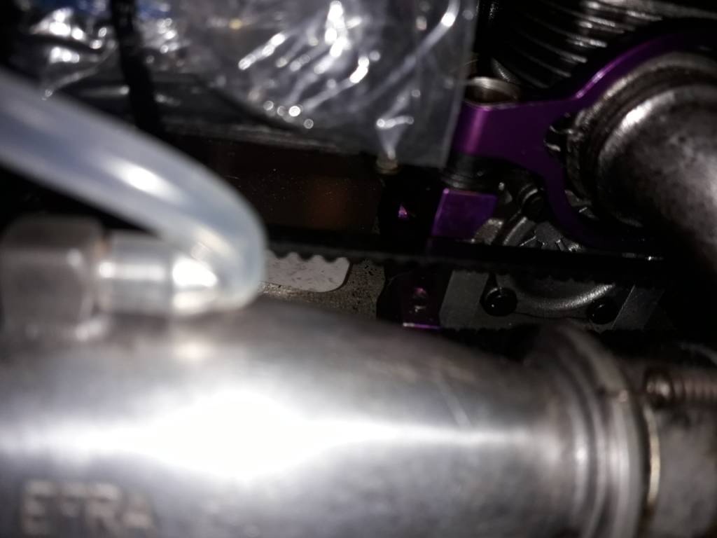

Il collettore non lo ho sarebbe da acquistare dalla novarossi. Però ho paura che tocchi lo strappino con le cinghie ora mando qualche foto

EccoSerpent 1:10 - problemi funzionamento-20200110_112515.jpegSerpent 1:10 - problemi funzionamento-20200110_112511.jpegSerpent 1:10 - problemi funzionamento-20200110_112459.jpegSerpent 1:10 - problemi funzionamento-20200110_112451.jpeg

Si può fare il lavoro ?

Direi proprio di no.

proprio no. La cinghia passa vicinissima al tappo posteriore
