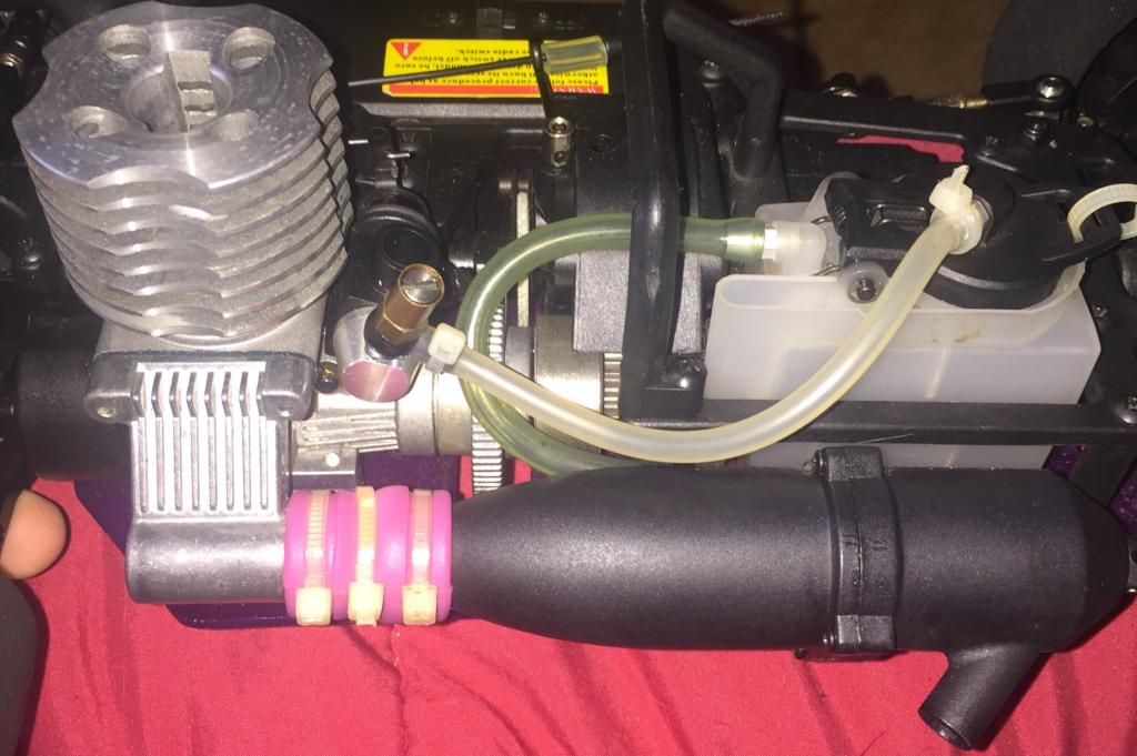

Ciao, sono nuovo da questo forum. Mi sono aggiunto su questo tipo di forum di modellismo,perché è un hobby che mi è sempre piaciuto.E finalmente su questo forum posso condividere qualche problemino o qualche incertezza (come in questo caso) dei miei modellini a scoppio. Lo so che sarà una banalità ma è meglio essere sicuri, io ho una himoto rapida pro è voglio sapere se la posizione dei tubi della miscela sono ben posizionati oppure se sono sbagliati?Himoto rapida pro 1/10 on road motore Sh18 cambio 2 marce-img_0050.jpg

Ciao Nicholas Pistorio temo proprio che i tuoi tubi siano invertiti.
La parte più alta del serbatoio deve essere collegata allo scarico.
Mentre la parte più bassa del serbatoio deve essere collegata al carburatore.
Comunque le fascette non servono.. piuttosto cambia i tubicini

Ok grazie della risposta. Potrei sapere quale % di nitrometana posso usare, se il 16% o il 25% ? Mi faresti davvero un favore se mi rispondessi .

16%
Per esperienza io ti consiglio il 10%. Quei motori hanno una vita brevissima quindi meglio non farli girare alti perciò ti consiglio il 10 che è anche più economica.
