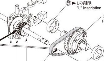

avrai montato al rovescio il differenziale.
devi montare il differenziale con il lato rialzato che deve essere opposto al lato rialzato della puleggia.

Originariamente inviata da maver Visualizza il messaggio
Si difatti lo stavo scrivendo...sono proprio un imbranato��....le avevo provate tutte....grazie @maver....qualcuno sa dirmi dove posso cercare il fusello anteriore destro che tiene i due barilotti e il braccetto...provandola l ho appena spaccato e mi ritrovo 6 sx e nemmeno un dx��
