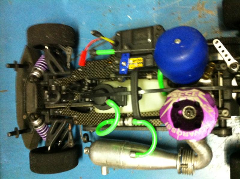

Innanzi tutto grazie delle risposte, dato che è poco che pratico questo hobby, prima correvo con i go Kart e ognuno ha i suoi trucchi. Cmq volevo capire bene una cosa, dato che mi dite che i gas di scarico sono sporchi, allora il filtro dove sta messo dovrebbe servire a trattenere lo sporco che potrebbe rientrare nel serbatoio, no?. ORa vi posto le foto fatte con un Iphone. ciao ciao e grazie di nuovo dei consigli.

Foto

È una 2010.. Almeno dalla torretta posteriore e dal telaio è 2010
Sent from my GT-I9100 using Forum mobile app
2010\2011
e sembra pure ben messa....anche se le foto fanno pietà............
