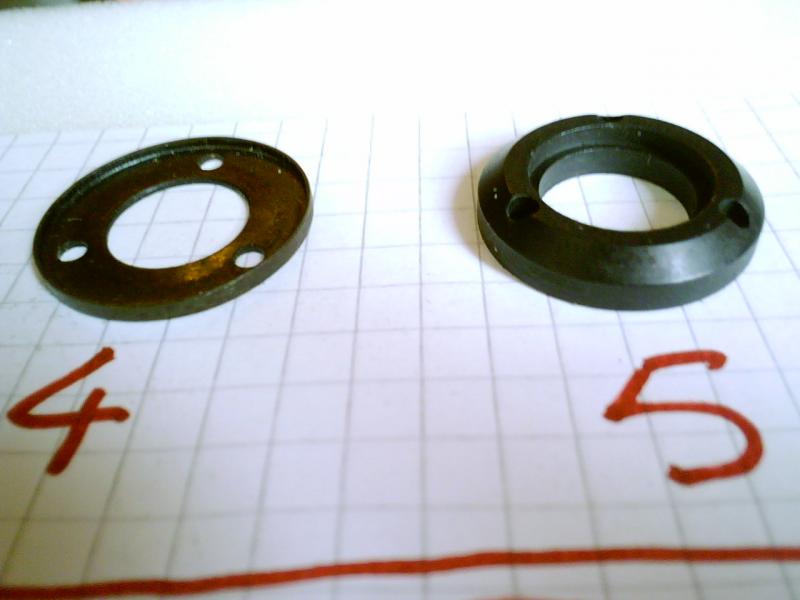

una centax si monta cosi !!! nel dettaglio la fig 3 ti rappresenta le massette e il verso come vanno messe ( no come quella col punto bianco ) !!! la fig 4 ti evidenzia il bordo esterno della circonferenza del disco e il verso del montaggio !!! e la fig 5 la frizione sempre col verso giusto di montaggio !!! le figure 6 e 8 sempre il verso corretto del montaggio !!! le fig 9/10/11 ti evidenziano il corretto montaggio del cuscinetto reggispinta !! le gole alloggiano le sfere !!!NB la fig 12 ti evidenzia due rasamenti e 2 punti interrogativi !!! i rasamenti per centax misurano 5x7 e lo spessore varia da 1/2/3 decimi !! quante ce ne va dipende da caso a caso !! l importante e lasciare un minimo di gioco assiale non meno di un decimo quando ai strinto la campana degli ingranaggi !!! CONSIGLIO il reggispinta va lubrificato ogni mezzo litro e i cuscinetti della campana ogni litro !!! visto che in quel posto l ambiente e caldo e l attrito meccanico e notevole la lubrificazione non deve mai mancare !! oltretutto ce pure la forza centrifuga che fa scappare il grasso o l olio ( non so che ci metti ) naturalmente il tutto correlato ad un montaggio ed uno spessoramento corretto di tutto il gruppo frizione centax !!!

Originariamente inviata da bc71 Visualizza il messaggio
bella guida.....
