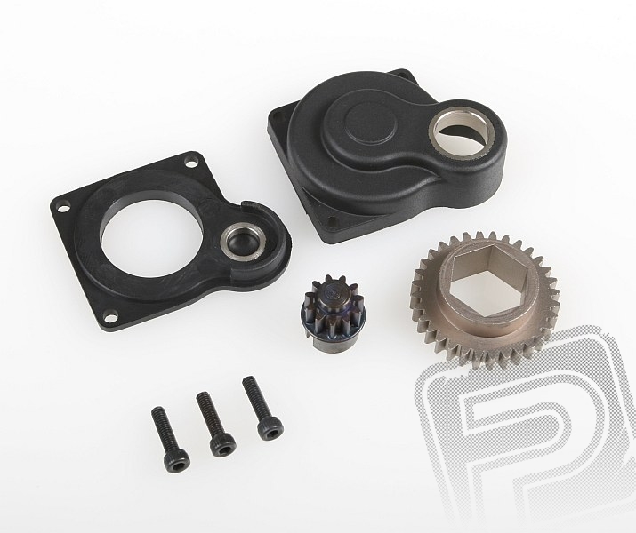

Buonasera, di partire non ne ha voluto sapere o per lo meno non resta in moto, ma ad onor della fortuna indovinate che e' successo?
si e' rotto lo strappino
Ho chiamato un rivendito re qui vicino e ho chiesto un pezzo che fa si di avviarla con un avvitatore.
Mi ha dato quello in foto, l'ho montato ma secondo me non e' compatibile con questa auto inquanto il buco per inserire poi il meccanismo per farla partire capita proprio dietro la marmitta e allora vedcendo che le viti combaciavano anche se lo giravo l'ho montato come in foto.
Ditemi se va bene altrimenti glie lo riporto lunedi'.
Ritornando alla macchina regolando il carburatore come dice il manuale e' partita per 5 secondi e poi si e' spenta da sola, neanche il tempo di togliere lo scaldacandela e poi al tentativo successivo si e' rotto sto caxxo di strappino.
- modello pezzo cambiato pn0273 start backplate slant.
e infatti se lo cercate vedrete che monta su un tipo di motore diverso e altra cosa strana e' che l'avvitatore dovrebbe girare al contrario come se volessi svitare.

Credo non dovrebbe essere un problema enorme in quanto l'asta per avviare non deve per forza stare perpendicolare all'avviamento, ma anche un pò inclinata... richiama il meccanismo del giunto omocinetico (o piu facilmente il funzionamento dei semiasse) quindi da quello che vedo in foto dovresti riuscire a far lavorare l'avviamento.
non c'è nulla di strano, il sistema di ingranaggi dell'avviamento fa si che il senso antiorario dell'avvitatore si trasformi in senso orario sull'albero motore poi un altro consiglio: inzuppa gli ingranaggi dell'avviamento con del grasso... altrimenti butti tutto in pochissimo tempo xD (esperienza personale )
si, li ho ingrassati ma quando giro l'avvitatore il pistone non si muove sembra girare a vuoto.
Gia' e' la seconda volta che rimonto tutto!

ah, ma se riesco a reperire una cassetta di avviamento si deve modificare qualcosa sulla macchina?o e' pronta all'uso?

Normalmente devi girare in senso antiorario con l'avvitatore, il fatto che il pistone non si muove è che molto probabilmente hai inserito il uscinetto unidirezionale ( questo Risultato della ricerca immagini di Google per http://www.rcmodelstore.com/catalog/images/AN0992.jpg) al contrario
questo modello mi sembra che ha già la predisposizione per la cassetta, gira la macchina sottosopra e vedi sotto al telaio se il volano è scoperto, se è cosi allora non devi modificare nulla
azz, evvabbe' tutto puo essere, lo smonto e ti faccio sapere

Il pistone gira ho tolto la candela e ho controllato;
secondo me e' il trapano che non ce la fa, gira troppo lento eppure e' carico;
mi sa che non e' idoneo e' un 12v black&decker
