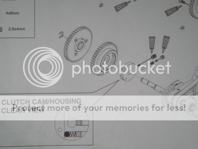

Vecchio 04-04-13, 10:09 PM   #13
Registrato dal: Apr 2013
Messaggi: 71
giannimini è un newbie...
o no. forse ci sono 2 grani e una sola vide di regolazione. guardate questa foto:
giannimini non è in linea   Rispondi quotando
Vecchio 04-04-13, 10:10 PM   #14
L'avatar di ufotecno
Registrato dal: Dec 2007
residenza: Vicenza
Messaggi: 3,254
Originariamente inviata da giannimini Visualizza il messaggio
ho preso una ts4n usata. non entra la seconda.
ho provato a trovare la vite a brugola e ci sono riuscito a vederla... è quell che non è proprio perpendicolare giusto? tipo che fa di sbiego...
inoltre ho visto che affianco a questo buco di sbiego diciamo ce ne è un'altro perpendicolare... si riesce a vedere tranquillamente dall'alto ma c'è solo la filettatura e non c'è avvitando niente... non è che forse manca la vite a brugola?
o c'è solo questo di sbiego e basta... perche se ruoto un pò la campana o comunque ci smanetto su riesco a vedere solo questa vite a brugola da sopra e non altre (oltre a quell'altra filettatura senza vite all'interno)
spero di essermi spiegato discretamente ciaoa tutti
Se ti manca il grano (brucola) di fissaggio (perpendicolare) e' impossibile che il cambio funzioni....devi stare attento quando metti il grano che sull'albero ha una sede.....dovresti riuscire a sentire se cambia anche tenedola in mano a ruote alte, basta dare gas progressivamente se arrivi al max e non senti che cambia devi mollare il grano sbiego....se dopo averla messa a terra ti sembra che cambi troppo presto avviti il grano (per ritardare) se invecie cambia troppo tardi molli il grano sbiego (per anticipare).......
GRAZIE
