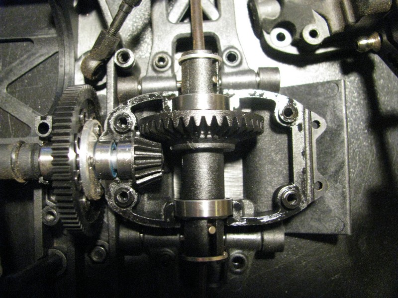

ragazzi ho bisogno di aiuto...
devo regolare i differenziali sulla mia Ezpower (the rally legend), monta dei differenziali a sfere con vite passante di regolazione...
con questa macchina voglio farci un pò di rally... piazzali soprattutto e qualche sterrato!
come mi devo comportare? devo utilizzare dell'olio siliconico anche se hanno la vite passante di regolazione?
Se devo usare l'olio va bene un 45.000 avanti e un 12.000 dietro?
poi un'altra domanda... io ho sempre avuto auto con differenziali a satellite.... bastava riempire a 3/4 le vaschette ed il gioco è fatto...
ma questi a sfere come lo metto l'olio???
grazie.
EzPower the rally legend-differenziali.jpg   EzPower the rally legend-differenziali-2.jpg

A parte gli scherzi... Con lo sfere la durezza non è data dall'olio, ma stringendo la vite "schiacci" le sfere tra 2 piattelli e questo regola la durezza. Per regolare la durezza non devi più perdere secoli, aprire, smontare, etc. Tiri giù la sospensione, avviti ed il gioco è fatto.
Ricordati però che le sfere dopo un po' si squadrano e vanno cambiate. Quando il diffo inizia a lavorare male, sostituiscile. Ci sono anche quelle in ceramica della JAAD volendo...

Ho capito... allora è come pensavo! intanto ho fatto un danno... ho allentato troppo il diffo posteriore e l'ho cotto!
Vecchio 06-01-11, 02:15 PM   #4
L'avatar di cava
residenza: Como
Messaggi: 12,384
Fuso il corpo in plastica?
esattamente...

cava scusami... secondo te riuscirei con qualche ricambio di altre marche a metterci differenziali a satellite?
queste sono le foto dei particolari della macchina
