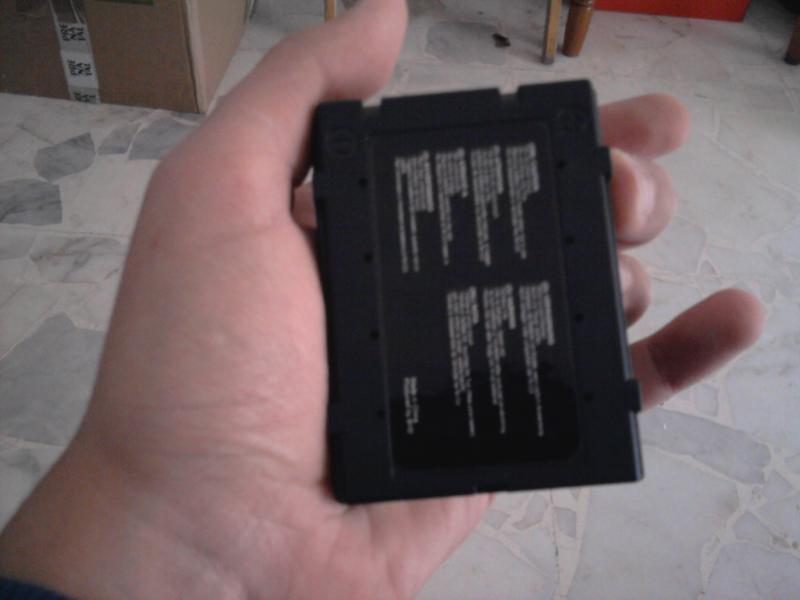

Salve ho una gig nikko la rossa contenete un pacco batterie da 6V 650mAh.
Adesso le batterie non sono molto potenti e durano poco. Mi avevano consigliato che non succedeva niente se prendevo un pacco batterie simile a questo però da 7,2V e magari che durava di più.
Vorrei un consiglio su dove prendere un pacco batterie del genere per da 7,2V ( preferibilmente su internet ) o chi lo conosce qualche negozio di modellismo ben fornito a catania ( sicilia ).
Ecco il pacco batterie che uso io e lo spazio per inserirlo. mi servirebbe pacco batterie e carica batteria del pacco che acquisto. Però deve essere come questo, che tocca i cosini di lato dove passa l'energia e non diverso perchè non saprei come utilizzarlo. Non ne capisco di elettronica.
Ecco le foto del mio!
Pacco batterie-foto0016.jpg   Pacco batterie-foto0017.jpg   Pacco batterie-foto0018.jpg

non sono i cosini il problema perchè trovata la polarità si attaccano 2 fili ed il gioco e fatto.
potresti fare un pacco batterie unendo in serie 5 batteria da 1,5.

Ciao io direi di NON ANDARE IN UN NEGOZIO!!!!!!!Come minimo ti pelano chissà quanto per una batteria!!!!!!!allora puoi fare così:
1°metodo(un pò Rozzo) prendi le batteria da 1,5 anzi no se sono ricaricabili da 1,2V in totale 6 e fai una serie di tutte le batterie cioè il +col -con un ponticello fatto con filo di rame +col - e cosi via cosi ti rimane un+ e - dove attaccerai i 2 fili rosso+nero- poi li metti uno spinotto maschio(tipo tamiya)così non devi ogni volta disfare la nastratura(chiaramente devi saldare uno spinotto femmina sulla macchina)così poi gli puoi attaccare un caricabatterie
2°metodo (molto più cristano): vai in un negozio di elettronica e prendi un porta pile AA a 6 pezzi così devi saldare solo i 2 fili rosso+nero- da attaccare al tuo modellino sempre con lo spinotto per collegarle tra loro!
tanto ho visto le foto delle vecchie batterie è segnato il + e il - cosi non puoi sbagliare!!!
Se hai problemi chiedi pure

adesso vorrei sapere... ho 3 batterie ricaricabili da 1,2V ciascuna e 1200mAh.
bagari potrei usarne 3? o 4? 6 penso fondo tutto. Ma quella di adesso è 650mAh.
con 1200mAh a batteria non fondo tutto?
comunque il 1° metodo lo ellimino xke nn ne capisco nnt di elettronica...
il 2° FORSE potrebbe essere comprensibile. spiega tutto per benino!

Ciao no tranquillo non fondi nulla i 1200mha servono per fare durare di più la batteria sono i Volt che nel caso esageri fondi tutto!!!!!!
Appena ho un secondo ti mando istruzioni ciao
