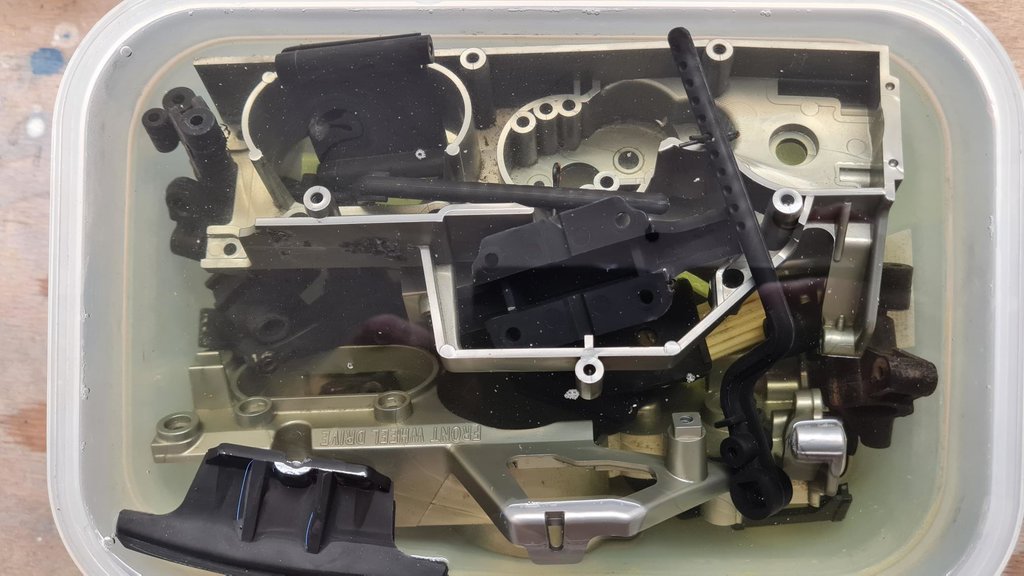

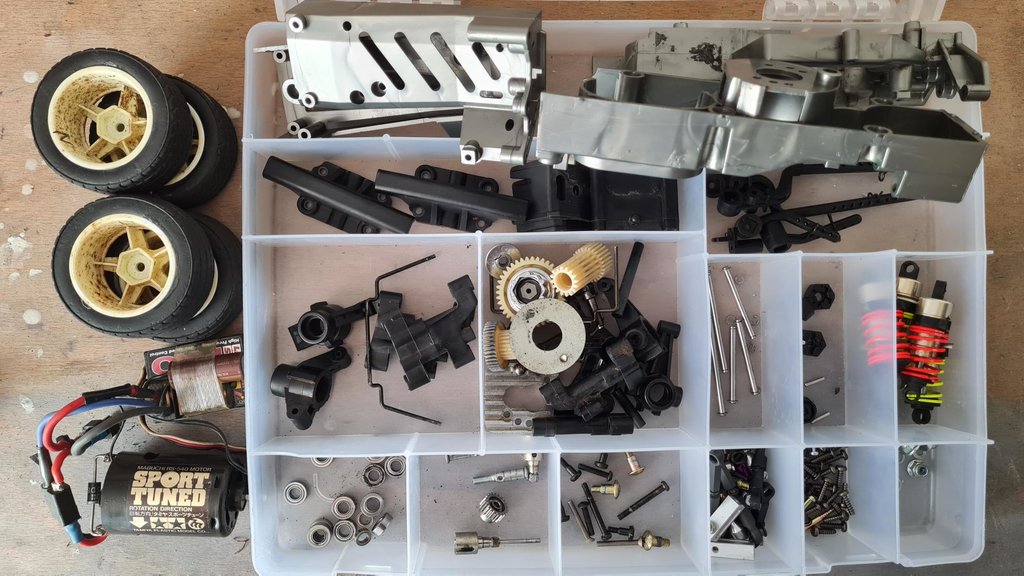

Per prima cosa smonto tutto il telaio e divido le parti in plastica da quelle in metallo
Le gomme e cerchioni di questo modello sono non adatte per essere usate con la Mini quindi li metto da parte
Le parti i plastica sono immerse per una cinque - sette giorni in acqua calda e sapone, poi le asciugo per un giorno al sole

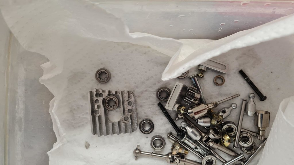

Le parti in metallo sono immerse per una settimana nel gasolio, poi le asciugo per due giorni al sole
Ho eseguito questa procedura per tutti i telaio M e TL-01 fino ad ora restaurati e ho sempre ottenuto ottimi risultato

Queste sono le immagini di alcuni accessori che saranno installati nel telaio
All'interno del modello è installato il differenziale del telaio TA03, Tamiya nn ha mai rilasciato un differenziale a sfere appositamente studiato per il telaio M-03 o FF-02.
Il differenziale a sfere per telaio TA-03 è perfetto per questa funzione
Gli ammortizzatori sono quelli in lega leggera a basso attrito
Le barre antitorsioni sono molto simili a quelle utilizzate nel telaio TL-01, ma sono diverse nella forma delle barre perchè sono diversi i bracci inferiori delle sospensioni

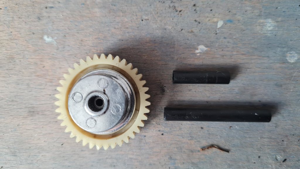

Ho costruito i due assi in carbonio per la scatola del cambio

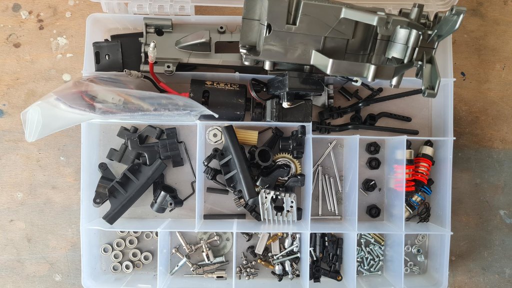

Ho raccolto le parti che faranno elettronica di bordo

Anche le parti in metallo sono tornate praticamente nuove

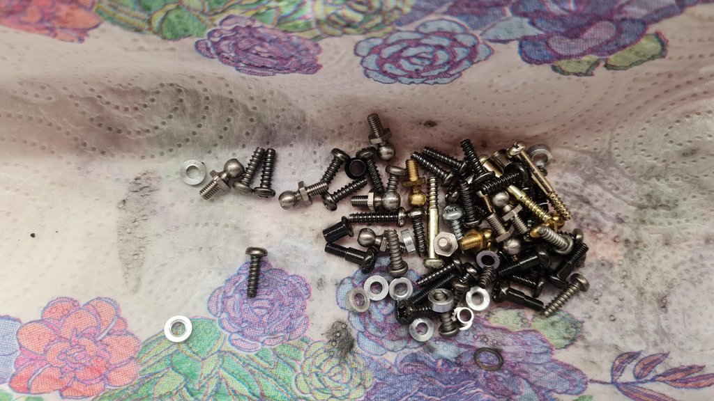

Qualcuno aveva sostituito le viti originali (color argento) con quelle più scure. Ho controllato tutta la minuteria e sostituito quella che non era conforme alle specifiche di fabbrica
Anche i giunti sferici erano stati parzialmente sostituiti

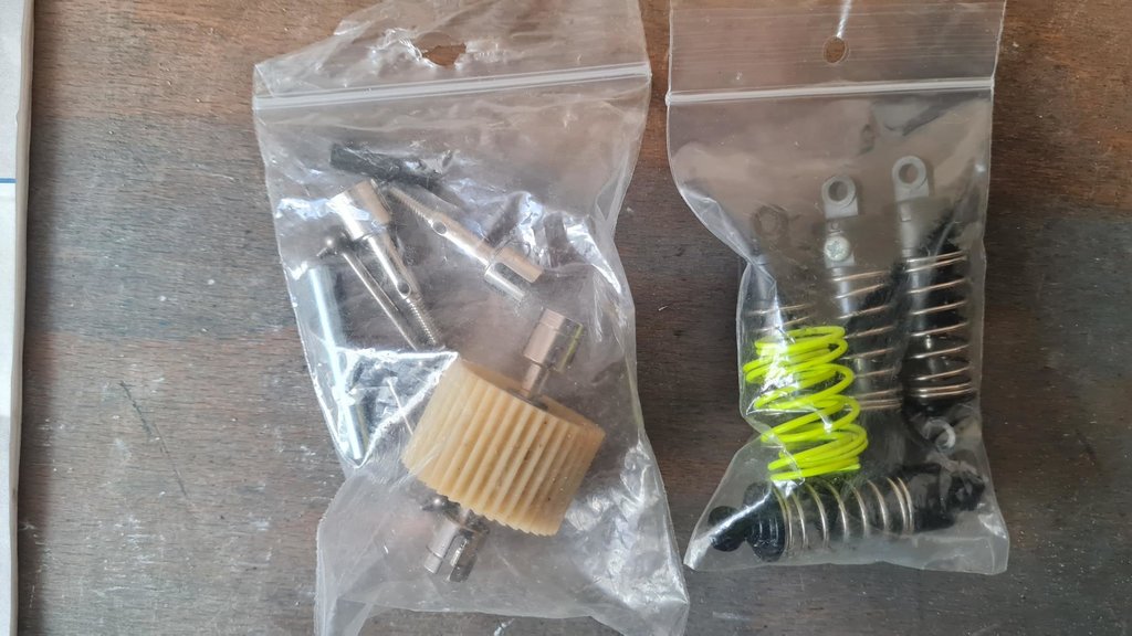

Come quasi sempre ho messo le parti che ho sostituito in un sacchetto e le lascerò nella scatola nel caso che qualcuno volesse togliere gli accessori per incrementare le prestazioni e mettere quelli base
Ammortizzatori, differenziale con satelliti e assi in metallo sono stati raccolti anche tra il materiale disponibile sugli scaffali per poter avere una dotazione standard completa

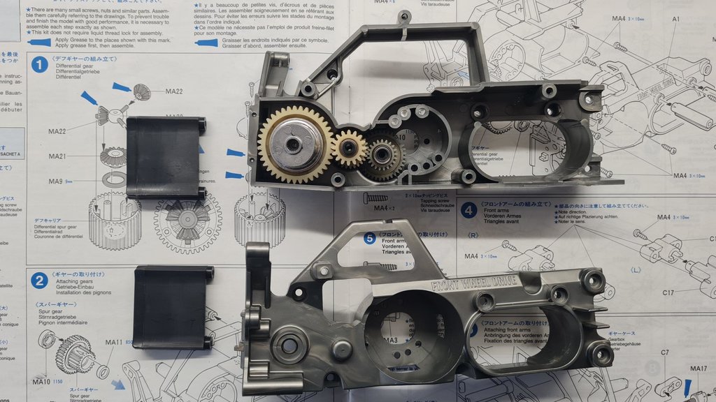

Ora posso iniziare ad assemblare la parte anteriore che comprende motore, sospensione, scatola ingranaggi e sistema di sterzo
Quello nella foto è il differenziale per la TA03 a sfere

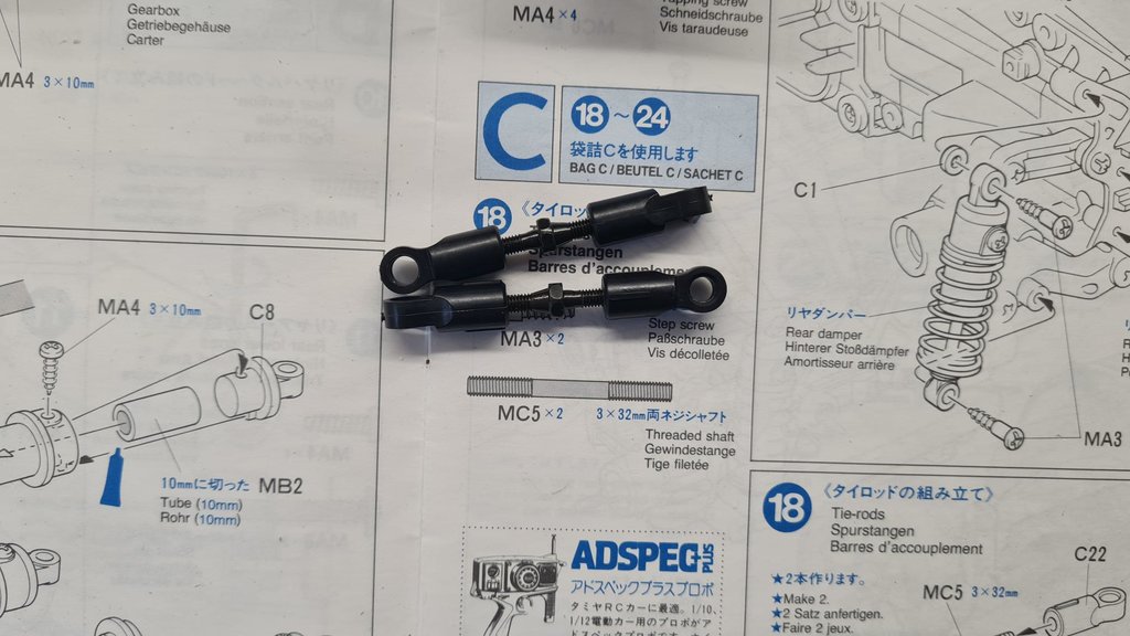

Passo alla parte posteriore che è molto più semplice
Uno degli accessori sono i bracci superiori regolabili, la prima regolazione che faccio è quella di confrontare i bracci regolabili con quelli in un unico pezzo
Inizio a impostarli uguali. Tutte le parti in rotazioni sono state installate con i relativi cuscinetti a sfera. I perni dei bracci delle sospensioni inferiori sono in acciaio inox

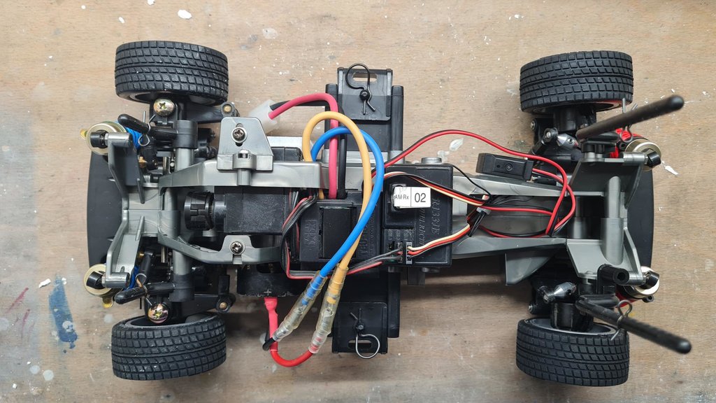

Ora devo unire i due mezzi telai, subito dopo installo il paraurti anteriore e posteriore
La parte della elettronica è molto facile da installare
Forse la parte più complessa è il servo per lo sterzo, ma stiamo veramente parlando di passaggi semplici da seguire e le istruzioni sono fatte benissimo

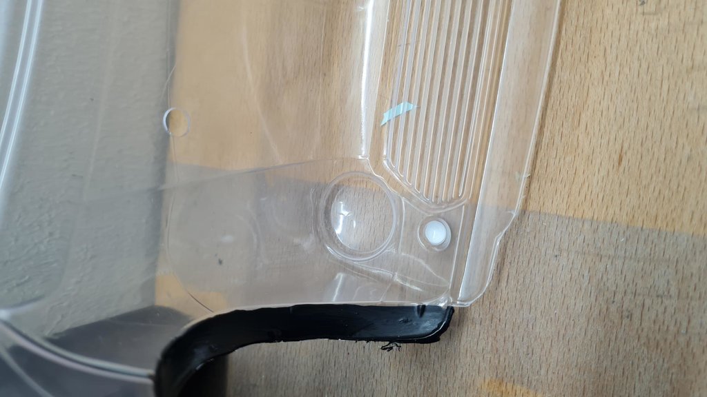

Le regole per lavorare una carrozzeria in lexan sono sempre le stesse
forbice a lama lunga per le parti dritte
forbice a lama corta per le curve
mola cilindrica con trapanino da hobbista per gli archi del passaruota
Dopo aver ritagliato la carrozzeria è sempre necessario lavare la parte interna per togliere il residuo della lavorazione del lexan nello stampo ed eventuali detriti o ditate lasciate durante il taglio delle parti

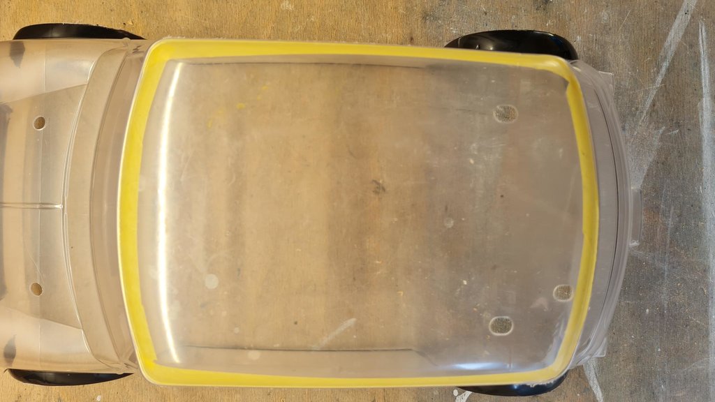

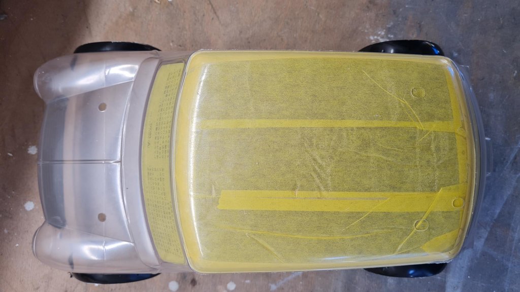

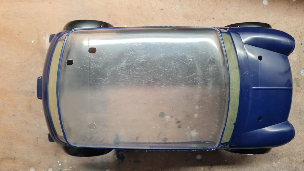

A questo punto posso mascherare il tetto e i vetri dell'abitacolo.
Posso ora applicare il blue PS4, per nn fare lo stesso errore fatto con la Mini cooper 58149, applico solo mani leggere

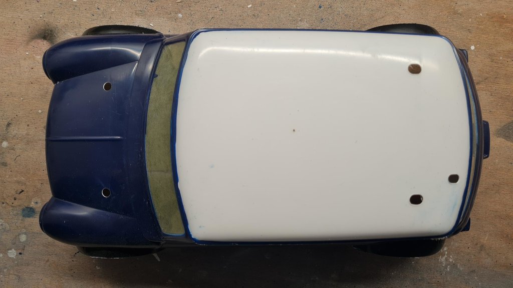

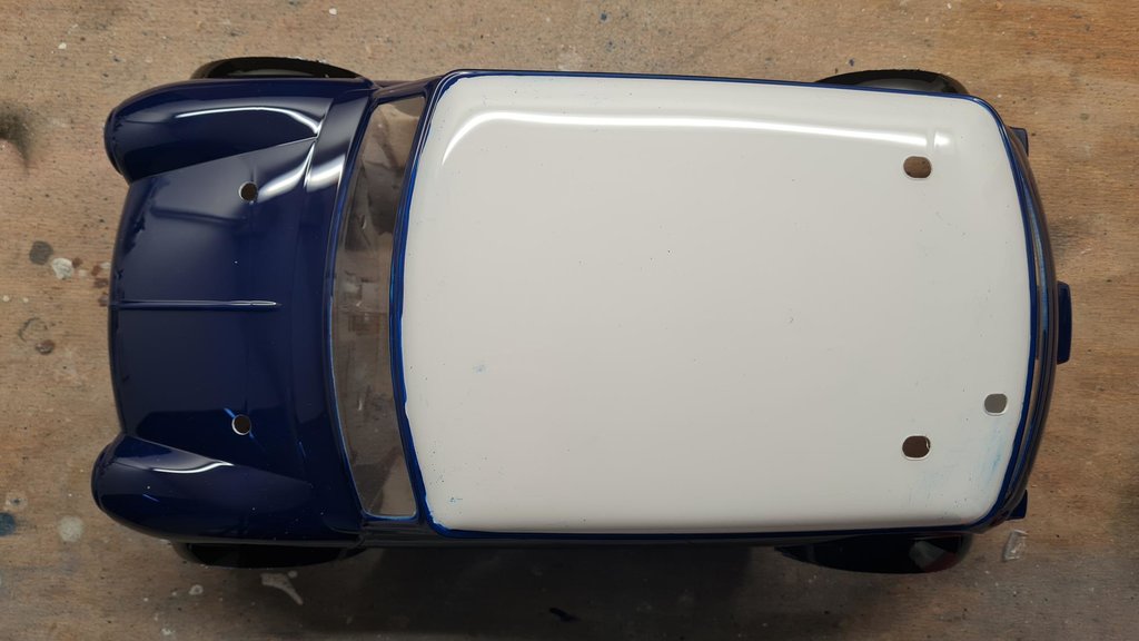

Posso ora togliere la mascheratura del tetto e passare il colore bianco PS1 che applico su tutto la carrozzeria interna per fissare meglio gli altri colori
Finito di passare il bianco, posso togliere la mascheratura ai vetri dell'abitacolo e la pellicola esterna

Adesso è ora di mettere gli adesivi, ci ho messo circa 3 ore.
i più complicati sono i due pezzi necessari per i fari anteriori e i due pezzi necessari per le luci posteriori
Il resto è relativamente semplice, comunque queste tre carrozzerie della Mini sono veramente ben fatte
Tamiya  Rover Mini Cooper Racing modello 58211-20251011_172040.jpg   Tamiya  Rover Mini Cooper Racing modello 58211-20251011_172045.jpg   Tamiya  Rover Mini Cooper Racing modello 58211-20251011_172050.jpg
Tamiya  Rover Mini Cooper Racing modello 58211-20251011_172056.jpg   Tamiya  Rover Mini Cooper Racing modello 58211-20251011_172124.jpg   Tamiya  Rover Mini Cooper Racing modello 58211-20251011_172128.jpg
Tamiya  Rover Mini Cooper Racing modello 58211-20251011_172133.jpg   Tamiya  Rover Mini Cooper Racing modello 58211-20251011_172137.jpg
