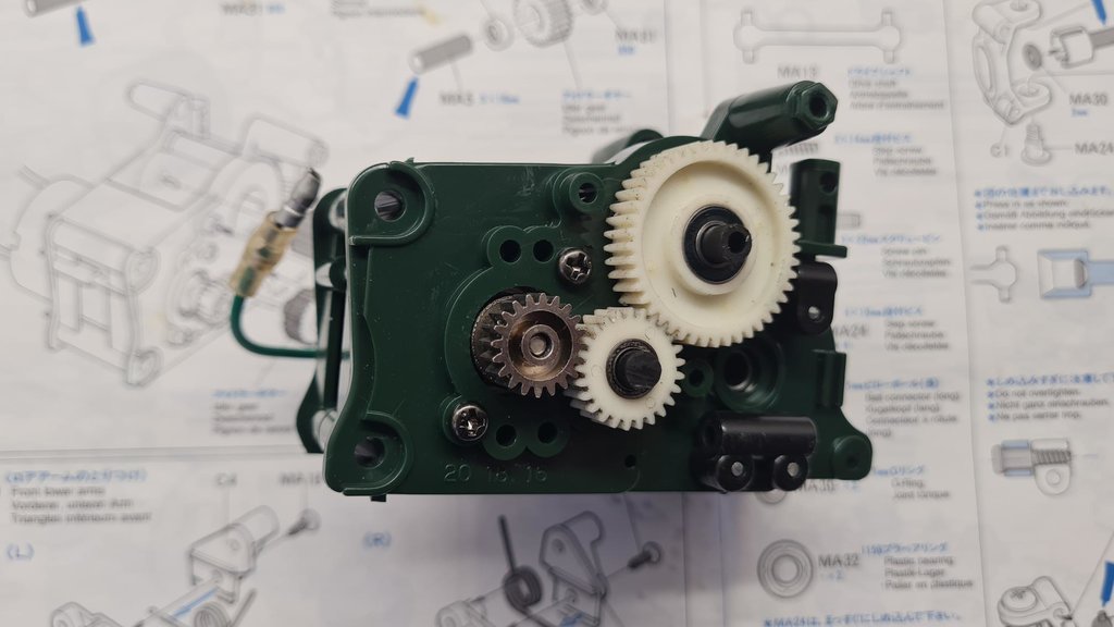

Non ho previsto nessun motore speciale per questo telaio, però ad esempio ho i due assi in carbonio 53237. Ovviamente ci sono tutti i cuscinetti a sfera.

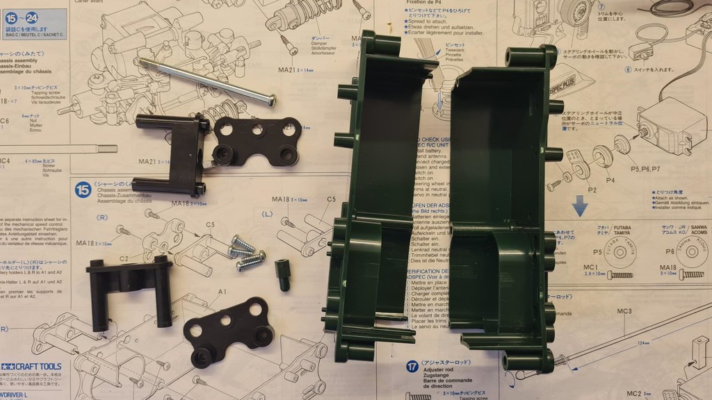

Ormai costruire il telaio M-01 o M-02 è diventato una cosa abbastanza semplice. Di base questo telaio è molto semplice, secondo me è pensato più per divertirsi che per le competizioni
Ha poche regolazioni ed è composto da poche parti
Adotta soluzioni interessanti come il mono ammortizzatore e le mollettine (una per ogni sospensione) che aiutano a tenere in posizione i bracci inferiori e quindi danno un supporto al sistema delle sospensioni.
Il sistema a doppio braccio è abbastanza preciso, ma tende a consumarsi aumentando il gioco. Come si vede dalle immagini c'è alternanza tra parti verde oliva e parti nere.

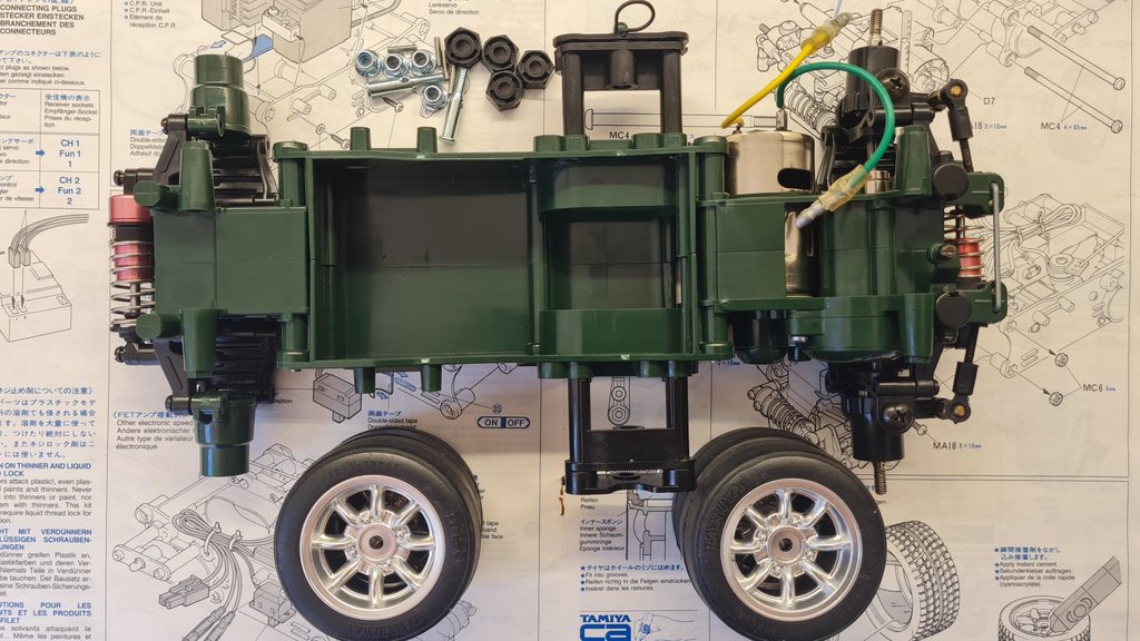

La parte posteriore è veramente semplice, stiamo parlando del telaio M-01 a trazione anteriore
La parte anteriore ospita il motore, la scatola degli ingranaggi, il sistema di sterzo e le sospensioni.
La parte posteriore ospita solo le sospensioni.

Andando avanti con la costruzione del telaio.
Manca poco per arrivare alla fine di questo lavoretto: la parte centrale si monta quasi da sola
Assemblare la parte centrale alla sezione anteriore e posteriore è un gioco da ragazzi
