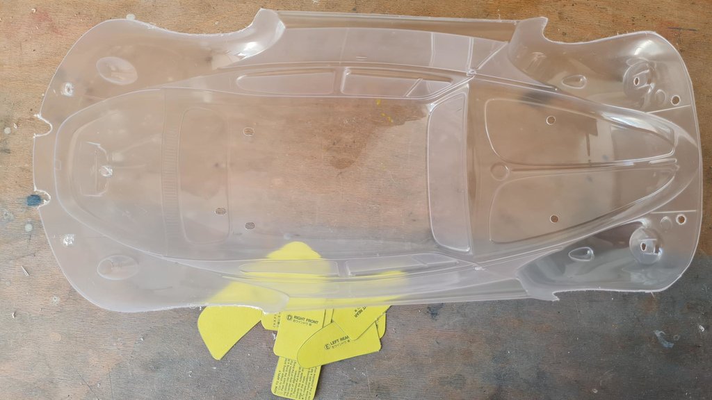

Questo modello è stato scelto per la carrozzeria che riproduce in modo dettagliato il modello degli anni 70.
Prima di tutto lavo interno con acqua e sapone da cucina per togliere gli aditivi usati per la lavorazione e la formazione della carrozzeria in Lexan
Taglio le parti dritte con una forbice a lama lunga
Taglio le parti curve con una forbice a lama corta
Rifinisco gli archi dei passa ruota e la carrozzeria con una fresa di un piccolo trapano da hobbista

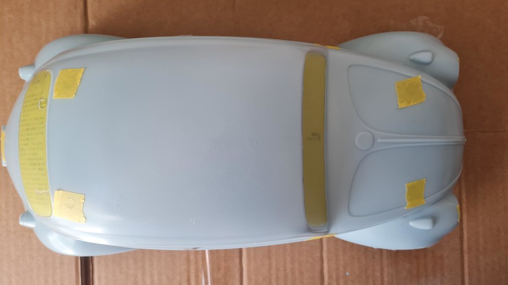

Dal set di adesivi ritaglio la mascheratura per i vetri dell'abitacolo
Con nastro da carrozziere chiudo i fori per le torri che uniscono il telaio alla carrozzeria

Unico accessorio non cromato di questo modello è il copri luce targa, che deve essere colorato come la carrozzeria
Prima passo il fondo e poi applico PS32 racing gray
La serie PS sarebbe per il Lexan e la serie TS sarebbe per lo stirene
Però non ho trovato un grigio della serie TS che fosse identico al PS32
Ho dato diverse mani leggere del PS32 per essere sicuro che faccia presa al meglio

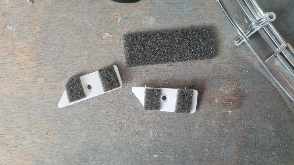

Ora devo applicare tutti gli accessori alla carrozzeria per completarla
Alle piastre interne per bloccare i paraurti preferisco montare una striscia di gomma piuma adesiva in modo tale che la piastra aderisca al meglio alla carrozzeria senza danneggiarla
Le istruzione suggeriscono biadesivo, però se si deve smontare il paraurti e la piastra, questa deve essere staccata dalla vernice interna con il rischio che adesivo si porti via della vernice

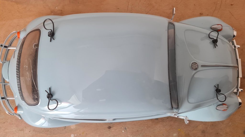

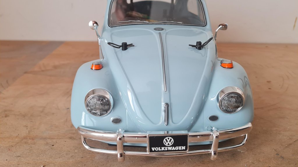

Vecchio 22-10-25, 06:32 PM   #9
Registrato dal: May 2022
residenza: Nord Italia
Messaggi: 1,537
bruiser è un newbie...
Ecco la carrozzeria completa di adesivi ed accessori

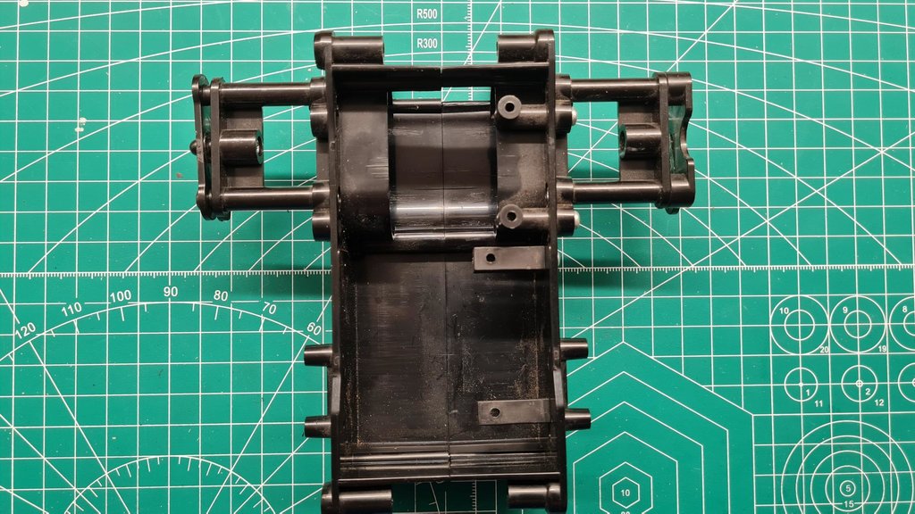

Vecchio 22-10-25, 06:34 PM   #10
Messaggi: 1,537

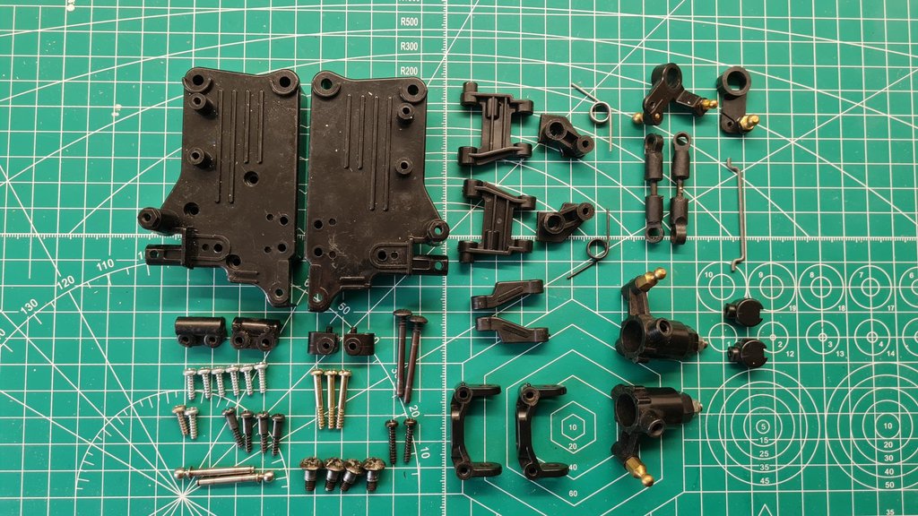

Prima di tutto smonto il telaio e divido le parti in plastica da quelle in metallo
Come nel caso della Alpine A110 le gomme e i cerchioni sono nuovi quindi non li rinnovo
Prenderò le migliori parti tra quelle disponibili che sono rimasti sugli scaffali dagli altri restauri
Tamiya Volkswagen Beetle modello 58173-20250903_152608.jpg   Tamiya Volkswagen Beetle modello 58173-20250903_152657.jpg

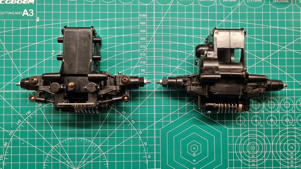

Vecchio 22-10-25, 06:36 PM   #11
Messaggi: 1,537

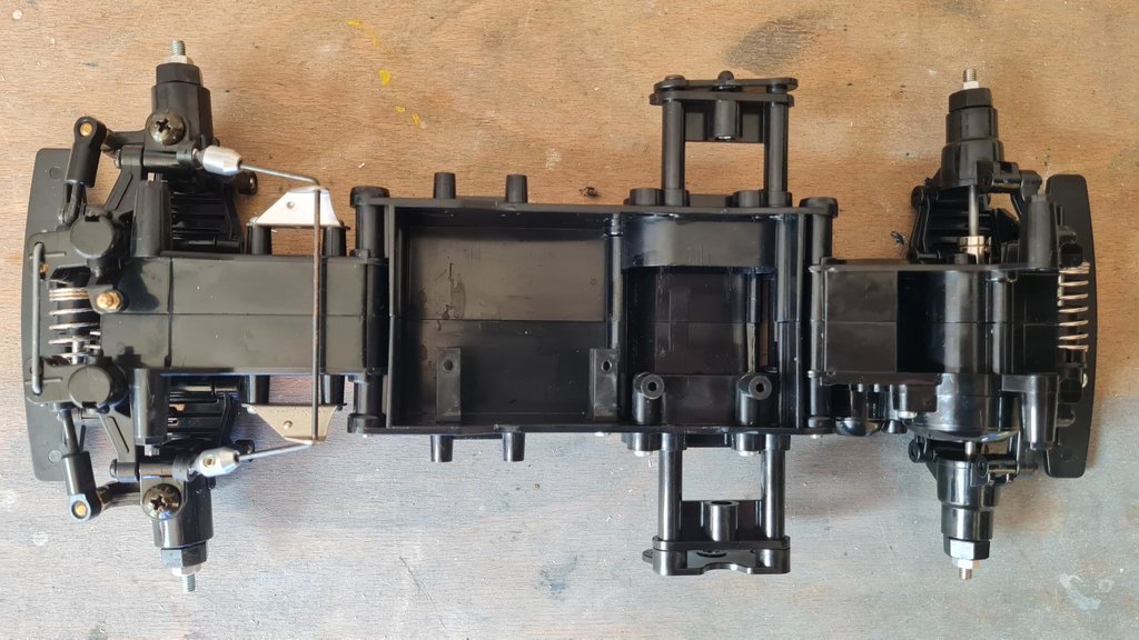

Costruisco la sezione anteriore e posteriore usando i migliori pezzi possibili
Le parti sono tutte integre al massimo sono rovinate dagli impatti con il fondo del tracciato su cui il modello ha corso
Tamiya Volkswagen Beetle modello 58173-20250903_154419.jpg   Tamiya Volkswagen Beetle modello 58173-20250903_154721.jpg   Tamiya Volkswagen Beetle modello 58173-20250903_160129.jpg
Tamiya Volkswagen Beetle modello 58173-20250903_205718.jpg   Tamiya Volkswagen Beetle modello 58173-20250903_210223.jpg   Tamiya Volkswagen Beetle modello 58173-20250903_210235.jpg

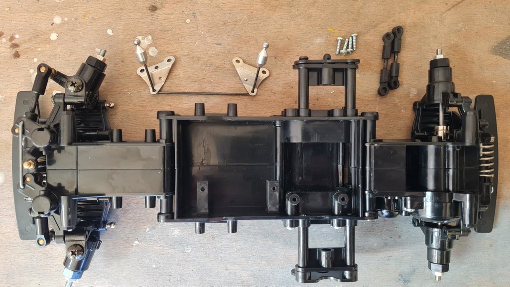

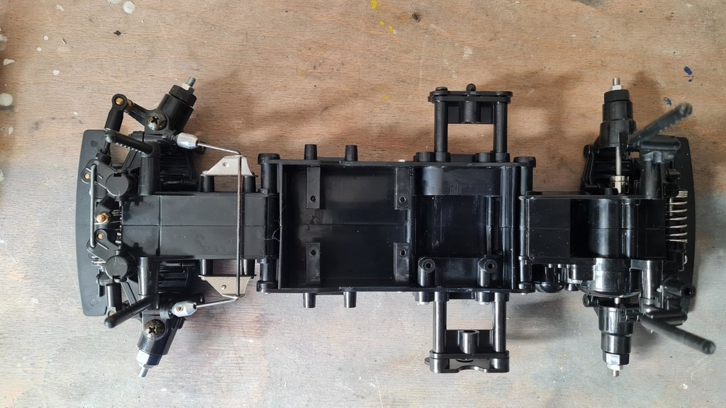

Vecchio 22-10-25, 06:40 PM   #13
Messaggi: 1,537
E' il momento di unire le tre sezioni

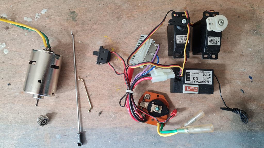

Dopo passo alla elettronica che in questo caso ho deciso che installa il regolatore della velocità del motore nella versione meccanica
E' la prima volta che sul telaio della serie M-01 e M-02 il regolatore meccanico della velocità, effettivamente è molto semplice installarlo
Tamiya Volkswagen Beetle modello 58173-20250904_073104.jpg   Tamiya Volkswagen Beetle modello 58173-20250905_103055.jpg   Tamiya Volkswagen Beetle modello 58173-20250905_103252.jpg
Tamiya Volkswagen Beetle modello 58173-20250905_103824.jpg   Tamiya Volkswagen Beetle modello 58173-20250905_105315.jpg   Tamiya Volkswagen Beetle modello 58173-20250905_110341.jpg
Tamiya Volkswagen Beetle modello 58173-20250905_110929.jpg   Tamiya Volkswagen Beetle modello 58173-20250905_111243.jpg   Tamiya Volkswagen Beetle modello 58173-20250905_111704.jpg
