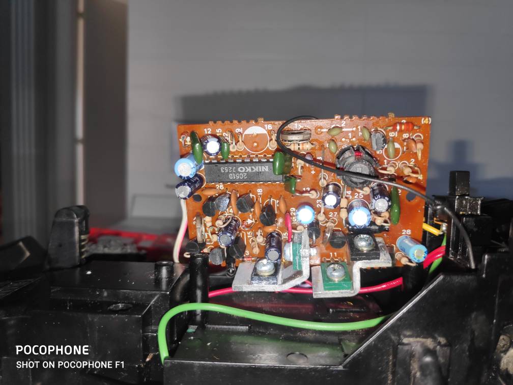

Salve a tutti,ho questa meraviglia con cui giocavo da piccolo,ma ira non funziona piú,ho le batterie cariche ma niente,cosa potrebbere essere?Turbo Panther Gig Nikko-img_20200831_102243.jpg

elettronica antica e probabilmente ossidata, frequenze di lavoro dell'elettronica inadeguate al giorno d'oggi, falsi contatti, e poi chissà potrebbe essere qualsiasi cosa a non farla funzionare.

Da quí non vedo niente di strano,forse sono ossidati i contatti,per il resto basterebbe controllare con il tester tutti i componentiTurbo Panther Gig Nikko-img_20200901_173459.jpgTurbo Panther Gig Nikko-img_20200901_173434.jpgTurbo Panther Gig Nikko-img_20200901_173452_1.jpg

Prova a collegare il motore direttamente ad un trasformatore, per vedere se effettivamente non è rotto.
Se il motore non gira, non è un problema legato alla scheda elettronica ma legato al fatto che il motore è defunto. A quel punto devi cercare il ricambio su eBay. Visto che si tratta di motori Mabuchi, non avrai problemi.
Non risponde proprio ai comandi,non è solo una questiine di motore

Se il motore non funziona non risponde per forza. Anche la mia Testarossa faceva così. Anche le ruote hanno ripreso a sterzare correttamente solo con il motore nuovo inserito.

Ok grazie,ma al trasformatore a quanti volt?

Il mio da 12V è stato più che sufficiente.

Per collegarlo devo dissaldare i cavi del motore che vanno nella scheda elettronica o mi connetto con dei morsetti?

è meglio se il motore lo scolleghi dalla scheda prima di collegarci l'alimentatore.

Ma perché un trasformatore a 12 volt? È un motore in cc che non dovrebbe sopportare più dei classici 9V in continua. Un trasformatore ha uscita in alternata.
beh no, esistono anche i trasformati che ti danno la cc e di solito hanno anche un regolatore che ti consente di selezione dai 3v ai 12v come output, se non lo si ha costano una decina di euro (massimo 20€)
