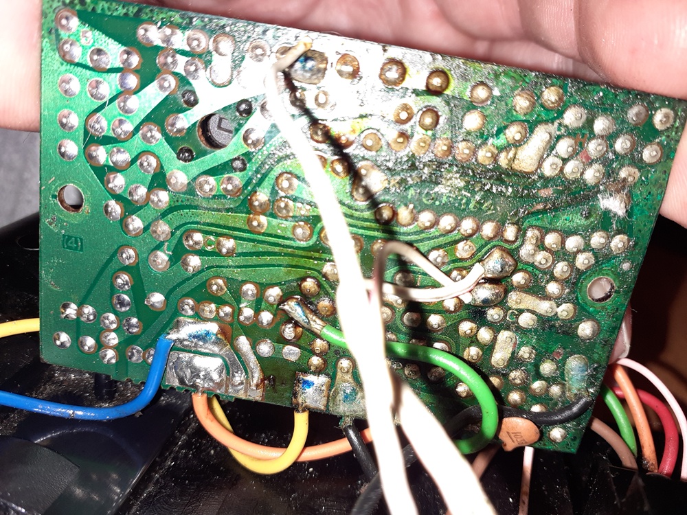

Vecchio 06-02-20, 07:36 PM   #5
Registrato dal: Feb 2020
Messaggi: 22
mostrojoe è un newbie...
Ecco qua anche il fondo della scheda.
Quell'alone nero era semplicemente della sporcizia, con un cotton fioc inumidito di un po' di alcol ho rimosso molto nero.

Vecchio 06-02-20, 08:45 PM   #6
L'avatar di jinkazama82it
Registrato dal: Aug 2016
residenza: Palombara Sabina
Messaggi: 1,716
jinkazama82it ha una pessima reputazione!
sembrano esserci un paio di tracce difettose, sarebbe da controllare con un un tester se c'è passaggio tra i punti interessati, domani con più calma ti segno i punti da controllare tra cui dovrebbe esserci contatto.

Vecchio 07-02-20, 09:47 AM   #8
Messaggi: 1,716
partiamo da qui...
Vecchio radiocomando GiG Nikko fornisce informazioni errate-tapatalk_1581064132572_zonamorta.jpeg
nella foto qui sopra ho cerchiato una zona che pare essere molto mal messa, in quel punto dall'altra parte c'è il chip di controllo della scheda elettronica e questo danno al di sotto di esso fa pensare ad una svampata del chip soprastante quindi non recuperabile, ma ammettendo di essere fortunati e i danni non sono stati causati dal una scampata del chip c'è da controllare i seguenti contatti:
Vecchio radiocomando GiG Nikko fornisce informazioni errate-1581064132572_contattidacontrollare.jpeg
sulla foto qui sopra ho evidenziato (sperando di averci preso pecche non è che si veda granché bene ), con dei cerchi colorati ad indicare le coppie, dove dovrai misurare con un multimetro (o tester che dirsi voglia) se c'è contatto
se non ti è chiaro qualcosa domanda senza esitare.

Vecchio 07-02-20, 05:24 PM   #12
Messaggi: 22
Originariamente inviata da jinkazama82it Visualizza il messaggio
partiamo da qui...
In realtà non credo sia una svampata. Ora che ci penso quando l'ho trovata in cantina era rovesciata sul dorso e dentro c'erano ancora le batterie... da non so quanti anni. Le batterie ovviamente le ho tolte e ho pulito il più possibile i contatti incrostati del materiale che vien fuori dalle batterie dopo che non vengono usate per anni.
Forse parte di quel liquido, essendo l'automobilina sottosopra, è colato sulla scheda, ecco perché ha quell'aria verdastra.
Intanto ho pulito con l'alcol fin dove possibile.
Vecchio radiocomando GiG Nikko fornisce informazioni errate-20200207_171939.jpg   Vecchio radiocomando GiG Nikko fornisce informazioni errate-20200207_172041.jpg

Vecchio 07-02-20, 05:56 PM   #14
L'avatar di dymanet
Registrato dal: Jan 2014
residenza: Dove c'è una birra.....c'è casa.
Messaggi: 845
dymanet diventerà qualcuno prima o dopo!dymanet diventerà qualcuno prima o dopo!
Originariamente inviata da mostrojoe Visualizza il messaggio
E' possibile che sia l'acido delle batterie ad aver rovinato così la scheda, che a questo punto sia compromessa. Non so cosa si possa utilizzare per pulir per bene i contatti perchè potrebbe essere proprio questo la causa dell'interferenza.
Dovresti provare a "grattare" via quelle incrostazioni che si vedono, facendo attenzione a non rovinare troppo i contatti.

Vecchio 07-02-20, 05:59 PM   #15
Messaggi: 1,716
ok, giusto per curiosità ora che l'hai pulita l'hai anche provata?
magari il difetto era dato semplicemente da quello, sempre sperando che il liquido delle batterie non sia andato dove non può essere tolto o che non abbia fatto danni.
