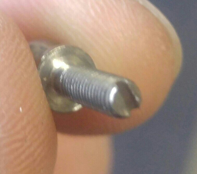

Prima di montarli peró, con un disco da taglio da 0.5mm ho fatto una incisione alla base della vite
Ho messo solo una goccia di attack al posto del frenafiletti, fatta asciugare in modo che facesse piú che altro spessore e montato. In questo modo, se mi si dovesse rompere ancora (speriamo di no) con un cacciavite a taglio piccolo c'è la possibilità di rimuovere il pezzo rotto senza danneggiare il componente di alluminio (che non costa poco...)

passavo di qua per caso e da ex modellista dico:
la prossima volta fori con una punta un pochino più piccola del nocciolo della vite poi con un seghetto da traforo fai due tagli in modo da dividere la parte restante della vite in due parti (incidere il filetto femmina non comporta rischi.
con un punteruolo e un poco di pazienza togli u due semifiletti et voilà,
pezzo salvo e filetto libero.
prima di operare pensare sempre almeno due soluzioni e scegliere la migliore.

Se ho letto bene, non hai fatto un buco nella vite rotta perché non avevi un trapano a colonna. A parte il fatto che esistono supporti in cui bloccare i trapanini Dremel e simili, trasformandoli in trapani a colonna (non costano una enormità) bastava usare un blocchetto di legno spesso un paio di centimetri, forato, da usare poi come guida. Spero tu abbia mano sufficientemente ferma per forare 2 centimetri bene in verticale!
Ci sono poi sempre le fresette a sfera, con cui "rosicchiare" a mano il troncone di vite. Una volta fatto l'incavo, si può sempre proseguire a forare a mano, e una volta bucata la vite, fare come suggerito dei tagli con il seghetto.
