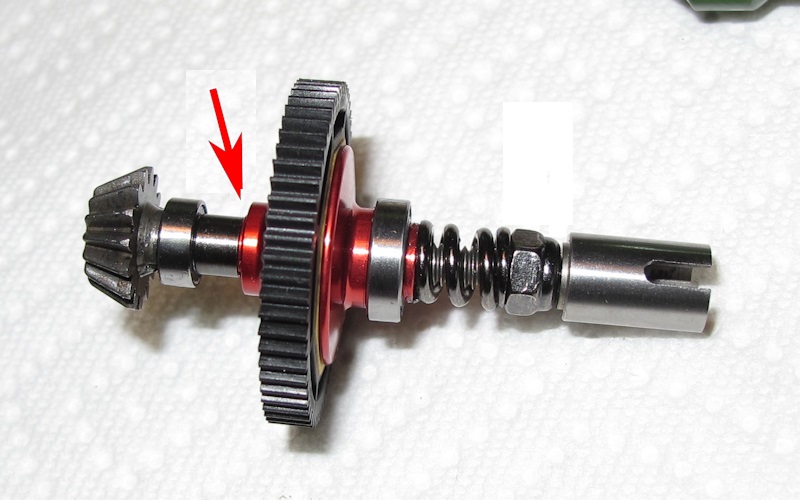

salve, ragazzi ho acqusitato anche io questo gioiello ma ho un problema con il montaggio dell'asse della frizione, praticamente dopo aver montato l'ingranaggio conico, il cuscinetto e la boccola appena inserisco la spina e metto il piattello frizione restano 3-4 mm di spazio fra piattello e boccola, vi posto la foto di come dovrebbe essere per favi capire:
http://www.modellismo.net/forum/atta...1&d=1393429037
praticamente dove indicato nella freccia anzicchè essere uniti, fra piattello e boccola da me rimangono 4-5 mm, non vorrei che il foro sull'albero sia sbagliato. C'è qualcuno che gentilmente potrebbe dirmi le distanze dei 3 fori cosi da verificare il tutto?

Sicuro di aver montato tutto correttamente? Controlla che il pignone conico sia bel posizionato, ha dato problemi anche a me! Hai provato a metterlo nella cassa con il diff per vedere se gira correttamente? Se non gira allora hai montato male, sennò qualcosa non quadra...

si il conico è a battuta sull'albero, ti metto le foto cosi capisci quanto spazio resta fra la boccola e il foro dove inserire la spinetta.

Aspetta aspetta...ma monti prima la spina, poi il piattello, dopodiché spessore cuscinetto e pignone? Mi pare molto strano che ci sia un cosi palese errore di produzione...

Esatto in ordine da destra verso sinistra: piattello, spina, boccola, cuscinetto, spina, conico

Non so proprio che dirti...appena riesco smonto e misuro!
