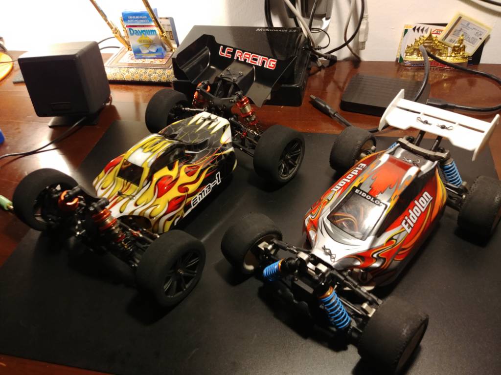

Ragazzi, finalmente ce l'ho fatta, ho finito alle 3 di notte con tre Vodka tonic ma l'ho montata
Ho un problema però, la trasmissione di per se gira abbastanza fluida ma ho notato che c'è un punto nella rotazione del differenziale sulla coppia conica dove fa come un saltino; All'inizio avevo pensato fosse colpa mia perché avevo usato una pinza, seppur con uno straccio, per tenere la coppia conica ed avvitare il bullone che tiene la molla della frizione (che sistema del menga, ho spaccato la vitina dentro all'asse frizione alla prima prova) ma siccome succede nella stessa identica maniera anche al diffo davanti a questo punto penso sia un difetto della ruota dentata. Ho provato a far girare tutto a scatole diffi aperti ed effettivamente c'è un punto dove è come se ci fosse più attrito. A qualcuno è successo? Corone differenziali o coppie coniche difettose da sostituire?
Grazie.
Un'ultima cosa, ma quanto è piccolo lo slot della batteria? 🤣 quelle della Caster che è 1/18 non ci entrano cribbio! [Recensione] LC racing EMB-1H-20180228_021736.jpg[Recensione] LC racing EMB-1H-20180228_022243.jpg[Recensione] LC racing EMB-1H-20180228_023656.jpg

Fai un rodaggii della trasmissione a ruote sollevate e bassa velocità poi vedi. Per la lipo... Non hai dei blocchi in plastica all'esterno da tagliare?
Inviato con il mio BLA-L29 - Scarica l‘app del Forum di Modellismo.net

Grazie, allora appena monto l'elettronica provo a rodarlo, ci avevo pensato anche io ma ultimamente sono un po' sfigato coi modelli (barilotti in ergal micro-t ufficiali Losi arrivati difettati) per cui ho subito pensato male🤣
La questione batterie è da analizzare, in realtà lo spazio ci sarebbe, è quel sistema balordo che ha che non le fa entrare, sto pensando di togliere tutto ed andare di biadesivo. Altrimenti dovrei progettarmi qualcosa da far stampare in 3d.
Un'altra cosa che ho notato è che la zona pignone - corona è completamente sigillata, è ottimo per l'off road ma l'idea di accoppiarli a sentimento non mi convince troppo.

Dalla foto non si capisce bene ma mi pare tu abbia i fermi ad "L"... Tagliali... C'è la carrozza che la ferma o ci si inventa altro

si, peggio ancora, sono a C
Anche la lunghezza dello slot è un problema però, in pratica il sistema è, blocchi a C che tengono il velcro e sono avvitati ognuno con due viti da sotto.
L'ideale secondo me sarebbe farsi fare dei supportini più sottili e lontani, dritti, in modo da usare le sedi viti originali ed il velcro originale. Altrimenti la soluzione agricola del velcro sul telaio e sulla batteria (che tra l'altro meditavo anche sulla Caster). comunque conto Sabato di esserci a Cairate così ve la mostro
