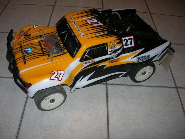

acquistai usato , ormai tanti anni fà un modello usato , un Losone 8ight truggi 2.0 convertito in elettrico , l'ho utilizzato per un annetto buono , nella pista off-road il blue rabbit ad empoli , che oramai è chiusa da tanti anni , poi dopo aver cessato la mia breve esperienza piastaiola .. convertii il mezzo in una sorta di short truk
Il mezzo venne utilizzato per un anno e mezzo buono , in una pista in terra battuta , di un amico , e funzionava bene , era curioso vederlo muovere , visivamente bello grosso ... e basso basso , forse un po' sformato dalle ruote un pochino piccole , ma pazienza quelle avevo e quelle utilizzai e la meccanica sincera e tecnica del losone , anche se " ristretto " ... si muoveva davvero bene ...
bastarono poche modifiche giunti della trasmissione braccetti della buggy e coppie coniche per allungare il rapporto , e un adeguato set up , e il mezzo era affidabile e divertente ...
un sincero servo savox allo sterzo , e una simpatica combo castle il MMM V2 Accoppiata al suo motore il 2200 kv , era un bell'andare , e le batterie Hyperion 4s , si sono rivelate affidabili e performanti nel tempo ,

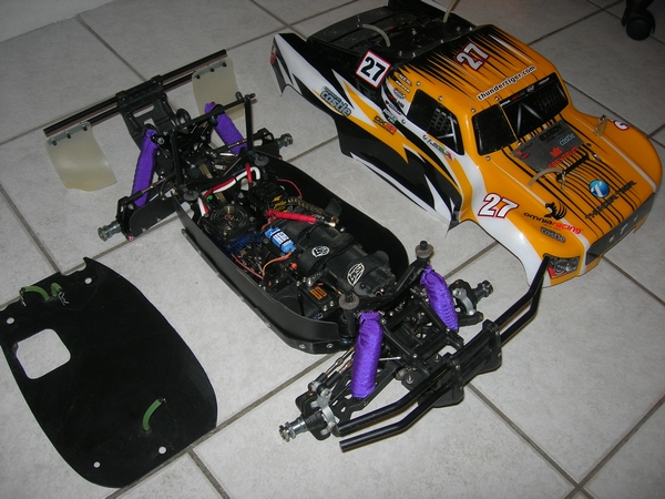

studiai giusto dei paraurti utili allo scopo , funzionali ed estetiche , utilizzando agganci e paraurti dell' MGT della Associated , alias Mta4 Thunder tiger , e con delle bacchette in poly-qualcosa , studiai una sorta di paraurti sia all'anteriore che al posteriore ...
mi sono divertito e ho riutilizzati il mezzo , cambiato pochi pezzi qualche uniball e un paio di fuselli anteriori , ma poco più .... oltre alle ordinarie manutenzioni ...

Poi la carrozzeria , presi quella dell RTA 4 , lo short truk che aveva commercializzato la Tunder Tiger convertendo il telaio dell'Mta4 , ma non ha avuto molto successo , credo ... non ho mai letto su forum in passato delle persone che avessero investito su quel modello ... bho !!! un giocattolone che ... bho !!! meccanica pesante derivata da un moster truck , voglio dire il monster per giocare va bene , ma lo short Truck , mi è sempre piacuto vederlo come una meccanica un po' più agile e prestante ...

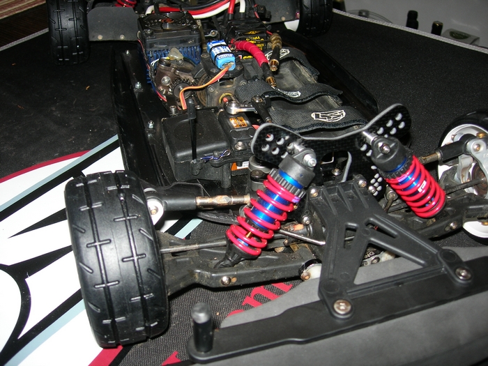

Comunque acquistai il bumper della versione dirt e relative torri , delle sospensioni , all'anteriore trovai anche un optional in carbonio , al posteriore invece mi accontentai di quella stampata in alluminio , non è bellissima , ma fà la sua funzione ...
Le sospensioni ho dato fiducia a quelle del Revo optional traxxas , per diversi motivi , sono corti perchè studiati per lavorare con i cantilever , e avevano a disposizione piattelli con varie forature e set di molle dedicati per provare varie opzioni ..

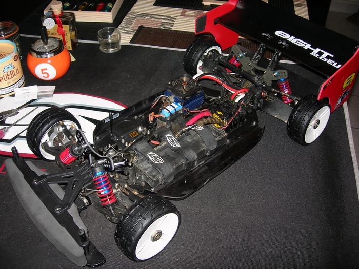

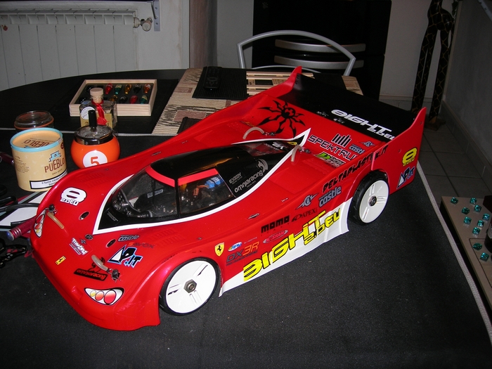

Comunque passo alle foto della seconda versione ... della Losi LW

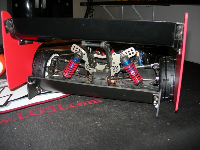

realizzate delle estensioni per le vaschette laterali per simulare una sorta di fondo piatto in forex .....
al posteriore gioco forza un piano aereodinamico per adattare alla bell'e meglio un carrozzeria che fosse piacevolmente carina ......
nelle versione attuale ho adottato dei fogli in teflon , leggeri morbidi deformabili e se prendo delle botte tendono a deformarsi e non a scassarsi come ha fatto il forex e il successivo lexan ...
con la carrozza montata .. perlomeno era in scala con passo e carreggiata una GT , esteticamente meno deformed diciamo ...
Le perplessità del passo lungo ... predilige la pista , ovviamente , teatro di innumerevoli prove , la pista di arezzo alle Caselle , la macchina alla fine và davvero bene , molto stabile e veloce , in percorrenza di curva , se uno brutalmente affonda il gas , ... lei tira dritta come un treno , il posteriore non si scompone mai ...
e stranamente quegli orpelli al posteriore , non sono solo estetici come pensavo inizialmente ....
, come hanno verificato BC71 e Joker , quando andavamo a giocare per i piazzali , una volta distrutti i piani posteriori , alettone e estrattore , la macchina risultava più ballerina al posteriore , in percorrenza di curve veloci , e allora l'esigenza di rifare il tutto con materiali più adatti nella versione 3.0 attuale che non ho foto , ma inserirò a breve .

A - Torri sospensioni :
devo rifarle entrambi sia al posteriore che all'anteriore .
ho a disposizione un kit "nuova faor , per avvicinare il fulcro della attacco della sospensione al braccetto , al fusello della ruota , in modo da fare lavorare più sdraiate le sospensioni ...
La cosa ha un senso ??? , cosa ottengo ? oltre a una risposta più progressiva della sospensione ( credo )
